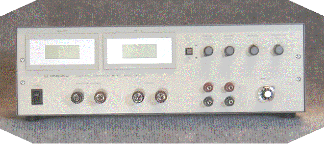

如题,可以测试喇叭内部音圈线温度的仪器,规格说明如下:
This meter measures the temperature of a speaker voice coil (copper or aluminum) during operation, and indicates the result on two digital meters.
此表能量测工作时喇叭内部音圈(铜或铝线)的温度,且在两个数字表上显示测试结果。
Temperature and input voltage are displayed on two digital meters simultaneously.
温度和输入电压可以同时显示两个数字表上。
Measurement can follow the signal sources of sine wave, white noise, pink noise or music source in the frequency range of 20Hz to 20kHz.
测试能够遵从正弦波信号,白噪声,粉红噪声或音乐信号,频率范围从20HZ到20KHZ。
Maximum input power: 1kW peak (at 8Ω load)
最大输入功率:1千瓦(峰值,当负载为8Ω 时)
Measuring range: 0℃ to 400℃
量测范围:0度到400度
DC resistance of speakers to be tested: 1.5 to 40Ω
Recorder output terminals: Both the input voltage and related temperature can be simultaneously recorded to show the relationship between the two.
IMPORTANT: Signal sources and a power amplifier are not built in.

国内有卖吗?
国内怎么没人做?原理其实很简单的。

可能国内还没有卖吧!
只是在和珀韵打交道时用过,感觉这个用于开发时测试还是不错的。

红外么?

不是红外的,是靠接线到喇叭两端子测得

楼上的大虾,你确认是接到端子吗?这样子测量的结果准吗?非直接测量了那就?

不错!不知道价格如何。不过Klippel Analyzer有这样的功能,就是太贵了。

确定

能说说原理吗?不会是测量DCR的变化得到的估算值吧

看样子应该是测量DCR的变化然后来算的

的确,克力普是有这功能,还是实时跟踪的。有点吓人

温度应是算出来,测时没有探头接去音圈

好象是间接测量,测SPK两端的电压,除以SPK的电流就等于SPK的电阻,随着温度的变化,其电阻也在变化.

原理怎么很简单的,详细的说明一下??

好象就是测电阻,信号里叠上一个缓变交流信号,再将电压电流取出来,

可能是,
