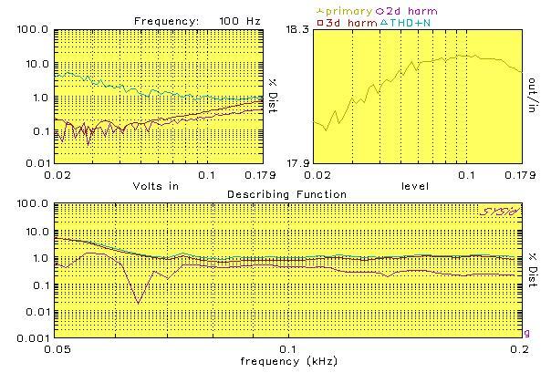

贴一个失真测试结果给大家谈弹弹  发帖心情 Post By:2005-12-3 22:36:59 [只看该作者]
猜猜这是什么样的东东!

初哥有空将SYSID介绍一下,上次电声测量课没时间安排讲。
  发帖心情 Post By:2005-12-4 2:17:15 [只看该作者]
这就是传说中的SYSID吗? 初哥现在在用这个东东?

  发帖心情 Post By:2005-12-5 11:11:37 [只看该作者]
好几天没来灌水了,一个字“难受”(呵呵,好象两个字了)
我这个曲线怎么没人来扔两块砖头啊?
回国明,这是SYSID测出来的曲线,前几年一直在用这个东东,感觉和MLSSA近似,但似乎数据处理功能比MLSSSA要强一些。

  发帖心情 Post By:2006-3-15 15:01:16 [只看该作者]
是呀,怕别人笑话不敢说的话楼上帮说了,能不能请初哥解释一下?别说看懂,弟子跟本就看不清耶!
多说多错...少说少错...不说不错...
  发帖心情 Post By:2006-3-15 15:36:11 [只看该作者]
第一个图是在某个频率,一二三次谐波随输入信号幅度变化的曲线,第二个和第三个没什么特殊的,就是普通的失真曲线!

  发帖心情 Post By:2006-3-16 11:00:13 [只看该作者]
以下是引用音响初哥在2006-01-19 15:20:11的发言:
前几天好象有个帖子,讨论灵敏度高,失真低的问题,这个帖子应该可以参考!
谢谢!第一个图上看失真大的曲线是输入较大的.故此说时当灵敏度高的(音箱)在工作时,输入可以较小,所以失真就较小.是这个意思吗?

  发帖心情 Post By:2006-4-27 15:22:38 [只看该作者]
上述理解是片面的,灵敏度高的音箱不耐功率,
要比失真大小,看相同输入,灵敏度低的音箱振幅通常做得较大,此时失真反而小.

请教:压力场  发帖心情 Post By:2006-6-14 19:19:45 [只看该作者]
以下是引用珍桢在2006-03-16 11:00:13的发言:
第一个图中,总谐波失真曲线在信号幅度较低的时候比较大,但二三次谐波失真较小,应该反映出测试环境的本底噪音的问题。

  发帖心情 Post By:2006-6-16 12:29:55 [只看该作者]
以前的标准是规定多大声压级下的失真,就是考虑到灵敏度的差异及实际听音时的差异.
