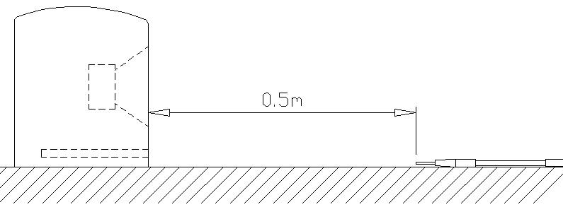

请教各位前辈,超重低音的测试距离是多少?你们是怎么测的?谢谢

我想应采用近场测试法

沒有消聲室可以這樣測。

darry
  发帖心情 Post By:2007-3-19 23:06:00 [只看该作者]
如图

Ground Plane Measurements大地法测量?怎么测

是咪头对准风管吧。

  至目前止,我所見大部分公司不是采取樓主所用的測試方式,大部分公司的測試方式一般都是麥頭指向被測試喇叭的正中央。

麥頭指向被測試喇叭的正中央

还是有点看不懂,能详细解释一下原理吗?唛头那端接啥仪器?
