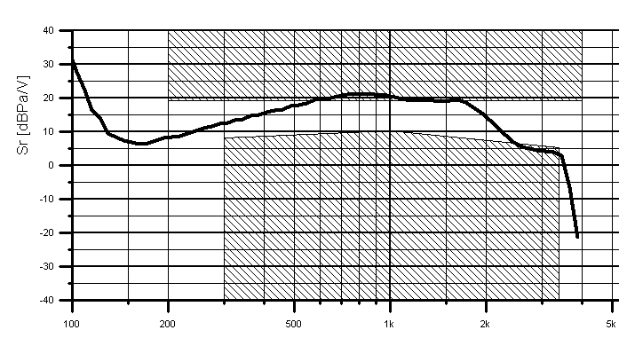

有一耳塞用B&K 人头测出的曲线和4153测出的曲线大相径庭,如何解释?curve1是4153测的,curve2是B&K人头测的.很奇怪人头测出的曲线在2K以后掉的太厉害,让我不解.

curve2 是用在蓝牙耳机上在3GPP26.132要求的范围内测的,因耳机挂在仿真耳上不能保证完全的密封,测试曲线变化很大,这个曲线是在比较优好的状态测的.

要将耳塞的曲线调到上下限范围内,改变后腔喇叭的不织布只能改变1K以下频段的曲线,对2K以上的没有很好的改善,需要从喇叭的振膜来考虑吗?

小耳机用人頭測試正常應該在3-5KHz時是一個峰,這根曲線按理說是后腔阻尼太小了.

是这样,如果把后腔阻尼加大, 3-5K是一个峰, 低频部分就上不来了,会落到下限以下了.怎么兼得或怎么取舍呢?

把喇叭的F0做低一點就可以把低頻拓寬一點,
另外要想低頻下降不要那麼快,高頻又能提起來那就要看你用的什麼阻尼材料,不同的材料效果可不一樣,慢慢試一下吧.

通过调喇叭的曲线,已经OK, 谢谢dgfs的指点!
