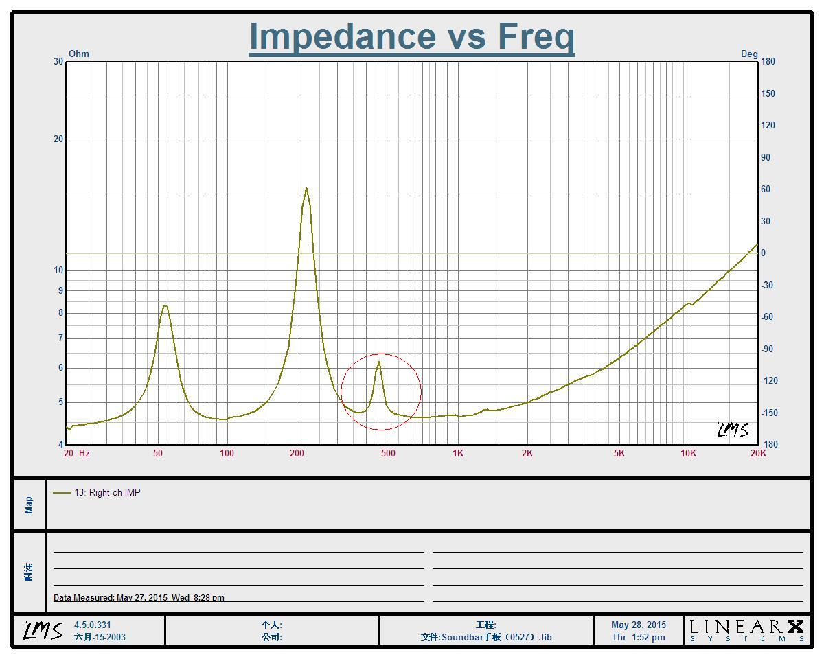

大家好!我今天在测试一倒向箱,双喇叭并联,测出了三个峰的阻抗曲线,怀疑箱体泄露损耗所致;塞住倒向管,测闭箱阻抗曲线正常。思之不得其解,不知各位有没有遇到过这种情况,是什么原因所致呢?请大家不吝赐教!

异常阻抗曲线

谢谢!风管和喇叭相位抵消?我尝试在箱体内填充吸音棉,有改善,是否还有其他方法?

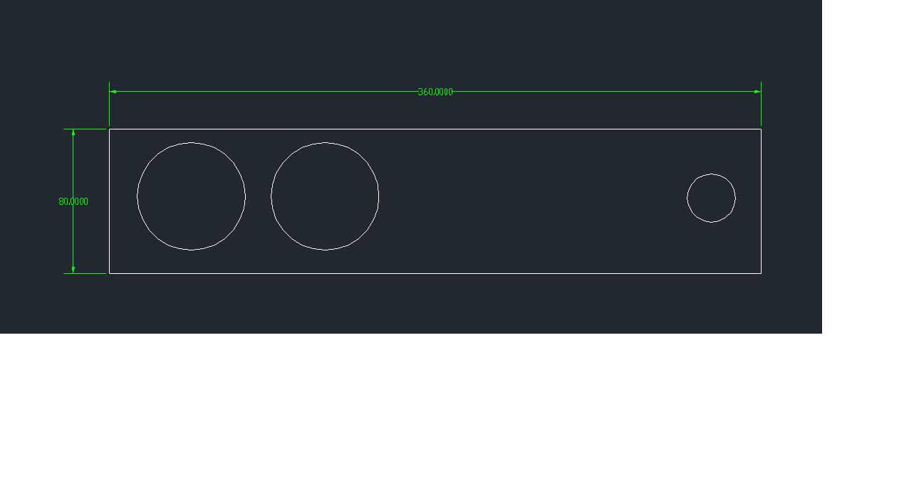

夸张了,没有那么长。两个2.5英寸喇叭,风管70mm,分别在箱体两端,箱体比较长,下面是箱体尺寸示意图

看到楼主的图就明白了,原以为是很大的音箱考虑的是倒相管的长度,现在是箱体的长度36Cm,,由此判断应该是箱体长度方向的简正波引起的!
  发帖心情 Post By:2015-5-29 22:14:15 [只看该作者]
以70mm倒相管长度的影响在1.3KHz左右,不是很明显。

1.3KHz处表现正常。异常出现在450Hz,出现第三个阻抗峰.

楼主,8楼已经说的很清楚了,是箱体长度方向的简正波造成的,按照36CM长度计算,频率和你阻抗曲线上的第三个峰(从左向右数)吻合,而且调整倒相管的位置等是没有大作用的。并且测试频响曲线,在此频率也有波动。
通常的解决方案:
1、吸音绵;
2、调整箱体内部形状结构。
