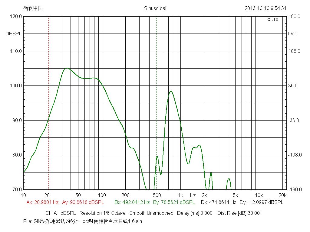

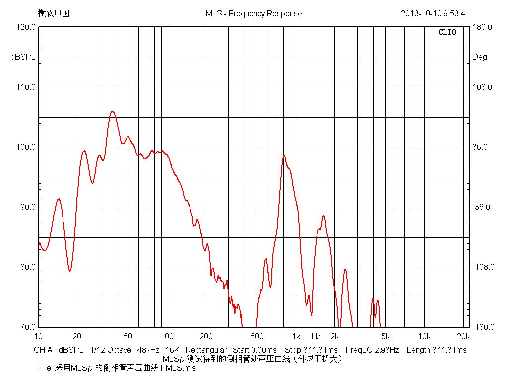

下面是一个实际的测试对比:
采用CLIO系统,测试同一倒相箱的倒相管处的近场声压。测试的时候,环境噪音非常大,几乎影响谈话的长度。未关窗。
下面是两种方法的测试结果对比:
环境噪音的声压大小和对测试的影响,从采用MLS法得到的声压曲线的低频段可以看到。
