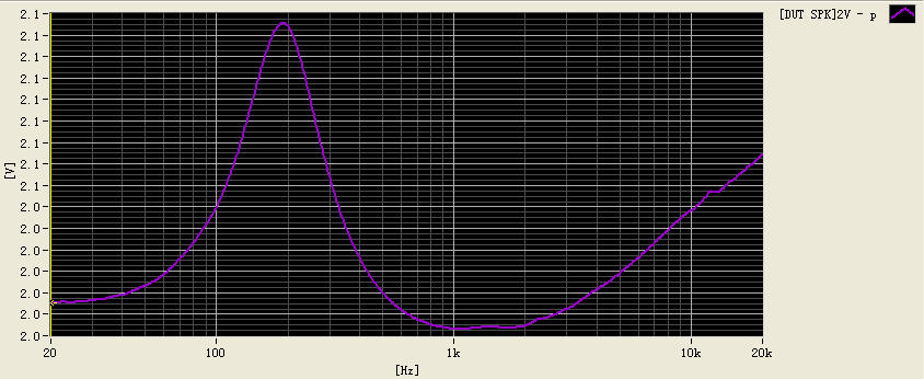

恒压法测量额定阻抗为4欧的喇叭的阻抗曲线,串联的精密电阻为0.2欧,我的操作如下:
先把4欧的标准电阻上的电压(功放到此电阻的增益)校准好,以使可以准确地输出所想要的电压到被测喇叭上。校准好之后我让功放输出2V的电压对标准电阻进行阻抗测量,我测得的标准电阻两端的电压如下:形状很奇怪,很不平滑。
我用的标准电阻是所谓的黄金铝壳电阻,进行喇叭测量时,喇叭两端的电压却很平滑,如下图所示:不知道这种标准电阻上的电压为何如此不平滑?
另外大家用的标准电阻是什么类型的电阻呢?有没有出现以上问题呢?很奇怪,很好奇,所以问一下。

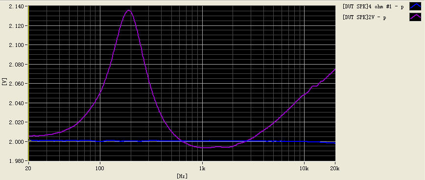

上次上传的图片很可能是纵坐标放的太大了,把那些很小波动放的很大,这次我把SPK和标准电阻两端的电压放在一起显示,标准电阻的电压很平直,SPK两端的电压也接近2V的恒压状态。感觉这个问题我提得有点蠢。

波动一定有,从两张图片来看,纵坐标不一致,量程有很大关系,上一张都两在2V的量程,下一张是2-2.1V的量程。量程一样测试上传图片看看。

看这个蓝色的曲线有点像电容,频率越高,电压越小。
