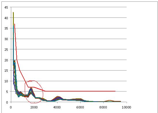

我们是手机外壳代工厂,THD 1.8k有凸起,超出我的limit或临界,是不是测试治具的问题造成的还是其他问题,请帮忙回答,谢谢

跟测试治具也有一定的关系,你看一下有没有密封好.第二:和作业不良也有影响.第三也要考虑到材料的问题.

主要是和治具的哪个个部分关系比较密切,我在努力改善,但是没有方向

能发个扬声器的THD曲线吗,扬声器F0是多少,如果是1K以下,是不是贴合不紧密声口干涉啊

你要先确定是单体喇叭不良,还是喇叭安装到机壳上后不良?同样的测试条件情况。

单体的失真测试曲线发出来看看。

1.你们是做机壳还是做音腔组件
2.音腔设计是否合理,是否有可能产生驻波的结构
3.spk是否固定OK
4.机壳壁厚是否合适,有没有共振的可能

你们给谁做后盖?怎么还测这么仔细?如果是100% 都这样的话很有可能是测试方面的问题。装配导致的密封,共振问题一般都不会100%FAIL.

跟音腔可能有关系的吧,还跟音频工程师调的DRC这些东西有一定关系

图片点击可在新窗口打开查看怎么看上去像是喇叭本身缺陷??很多微型扬声器在1KHZ附近会出现失真偏大,多是由于喇叭制作工艺问题吧?
