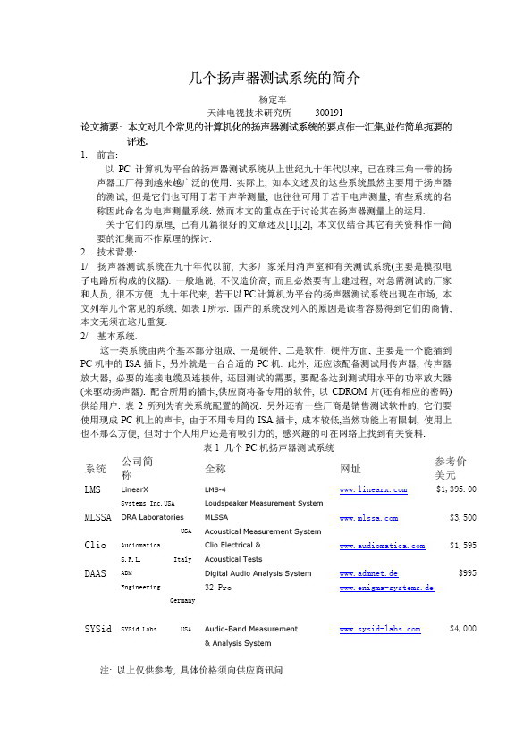

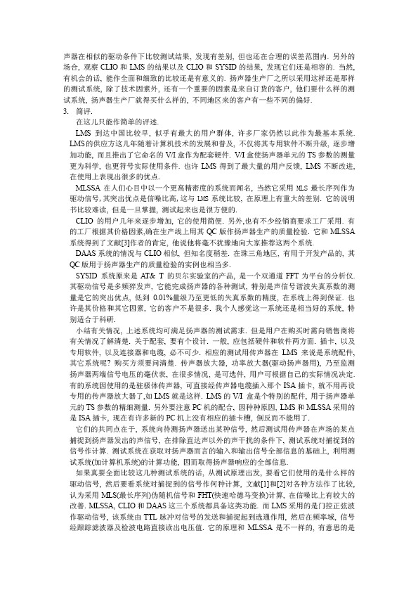

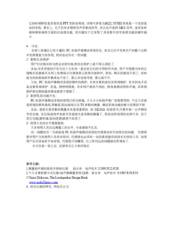

主题:几个测试系统的评述(老文章)
一个老兵
几个测试系统的评述(老文章)  发帖心情 Post By:2006-8-18 3:56:36 [只看该作者]
1
[此贴子已经被作者于2006-08-18 03:59:20编辑过]
一个老兵
  发帖心情 Post By:2006-8-18 3:59:54 [只看该作者]
2
[此贴子已经被作者于2006-08-18 04:02:34编辑过]
一个老兵
  发帖心情 Post By:2006-8-18 4:09:29 [只看该作者]
3
[此贴子已经被作者于2006-08-18 04:10:23编辑过]
一个老兵
  发帖心情 Post By:2006-8-18 4:14:50 [只看该作者]
很多人都已知道并在使用这些系统了.
那么,几年来在系统的维护和培训上还有哪些问题呢?
