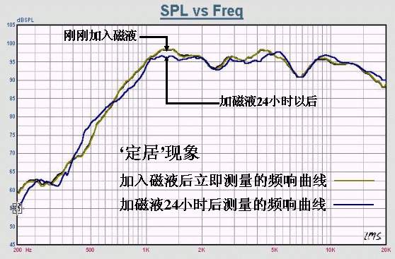

其实这里所关系到的问题:磁液的定居现象了,附下图,转自:海帆公司,他们是这方面的权威。最好还是24小时后测试。
  发帖心情 Post By:2005-11-21 16:52:28 [只看该作者]
假设海帆公司的测试数据是真实的,他们是怎么解决胶水问题带来的影响的?
换言之,上面频响的差异怎么知道是磁液定居带来的还是胶水干燥后硬度变化带来的?
