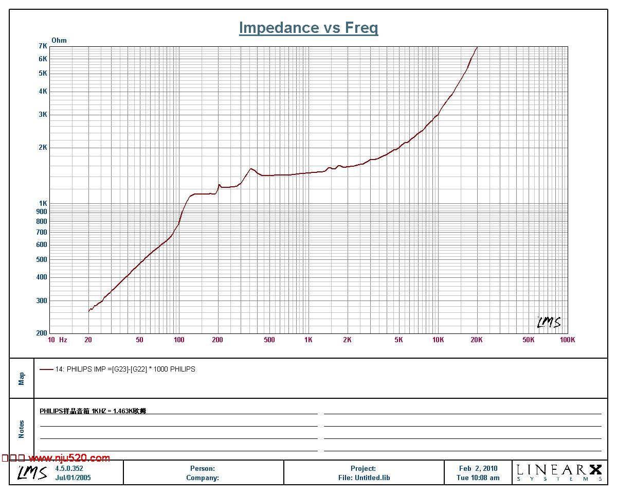

     今天,我用LMS测试仪 测试了一款音箱
      变压器 100V 6W  对 4  欧姆  扬声器单元 4欧姆
    测试出来的曲线如附件,请问老师,能告诉我带变压器的音箱高抗曲线为什么在低频是会掉下来。这样的曲线是不是测试错了,还是仪器出问题。非常谢谢您的讲解。

拆开看看,里面是不是还有其他元件?
