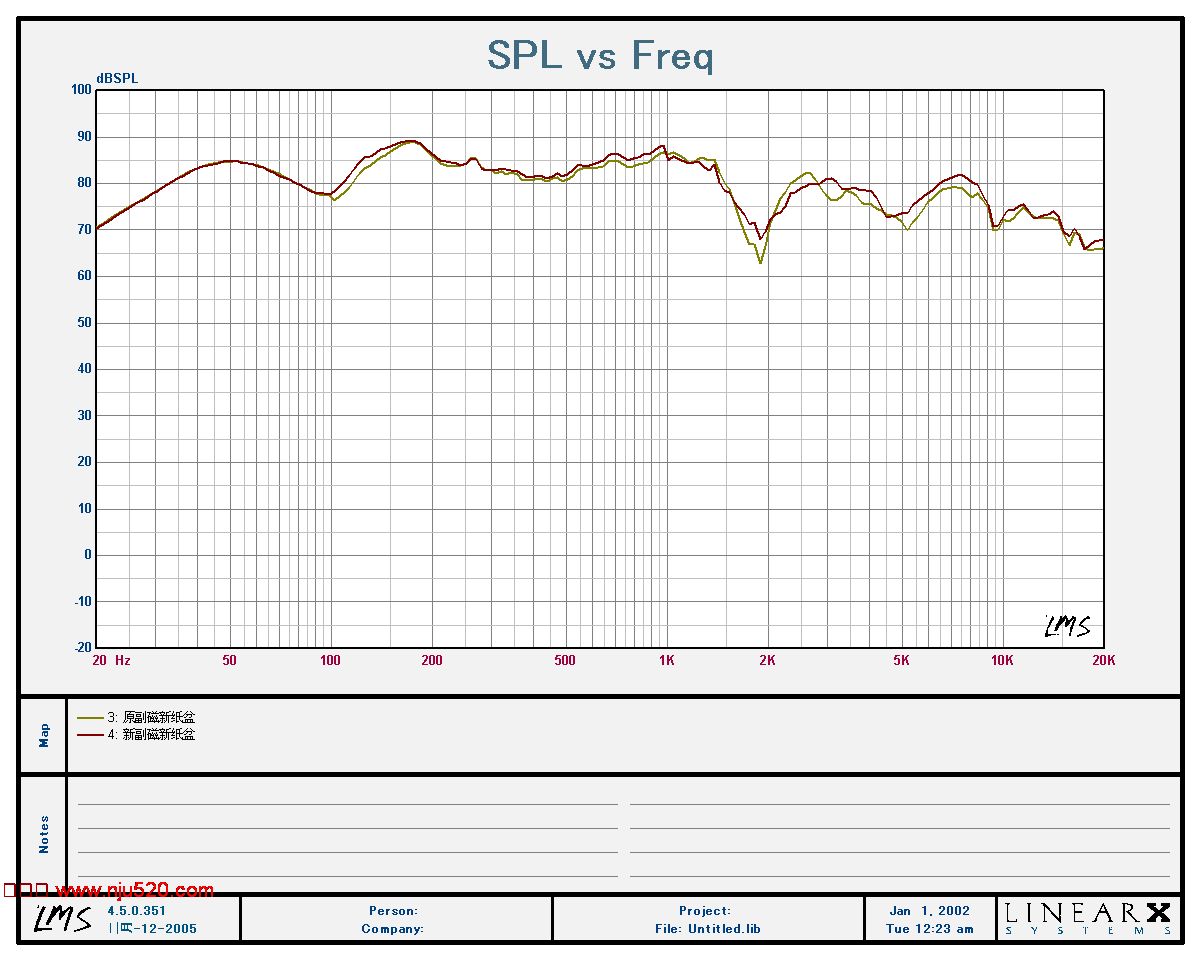

最近在用LMS测试产品曲线,发现每个产品在低频处都上扬,以前都没有这种情况,甚是不解,也无法解决!!
请各位老大帮忙解决

 仪器有没有接地线呢?50Hz处应该是交流电的频率

答案已经找到,只要接一根地线就好了,哈哈
