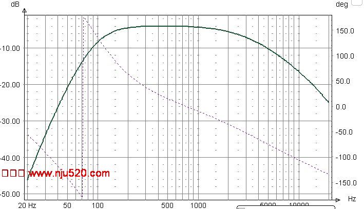

O:低频下段还是少了很多,可参考图:
粉红信号经过这种电压传输特性的滤波才能成为GB的模拟节目信号。
