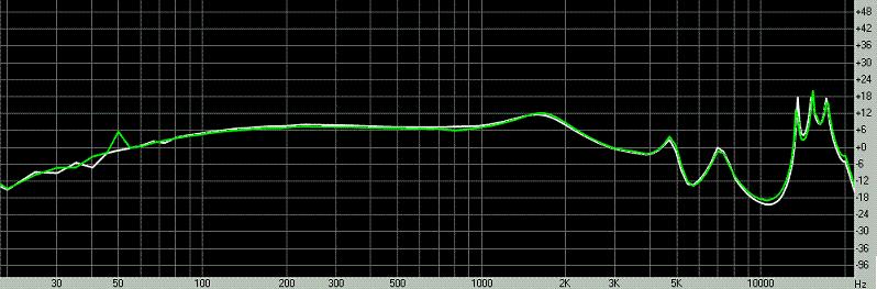

DIYl 一个测试设备。。。  发帖心情 Post By:2009-3-10 0:07:11 [只看该作者]
准确程度还可以

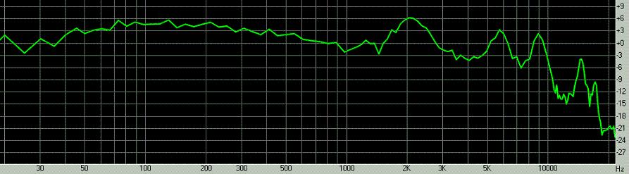

  发帖心情 Post By:2009-3-10 0:26:32 [只看该作者]
跟 GRAS 的318 相比 16-20K多了3DB

等级:新手上路 帖子:52 积分:333 威望:0 精华:0 注册:2009-2-18 2:02:54
  发帖心情 Post By:2009-3-11 12:54:01 [只看该作者]
耳机换过很多了,基本还都在 16-20K高了一些。
shichuyou
  发帖心情 Post By:2009-3-11 18:56:19 [只看该作者]
各位支个招 有啥办法衰减?
试过加了层调音纸 海绵等 基本无效。。

换MIC吧。
Eagle
加好友 发短信 吃素的鹰
  发帖心情 Post By:2009-3-12 9:08:15 [只看该作者]
是按照IEC318的尺寸做的?如果是这样的话可能你的前面的腔尺寸偏小。

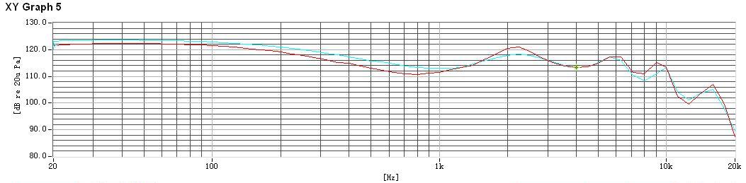

DIY的测试结果 近似GRAS 711  发帖心情 Post By:2009-3-12 16:52:47 [只看该作者]
soundcheck +711 的测试结果
与俺DIY的对比结果
actroxn
  发帖心情 Post By:2009-3-12 22:13:45 [只看该作者]
也只能作个曲线对比用...
gzdaas
加好友 发短信 GOOD
  发帖心情 Post By:2009-3-13 12:13:56 [只看该作者]
你只要将倍频减少肯定会与SC一样,
准。
