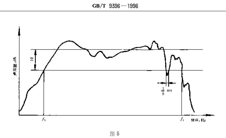

用正弦信号测的的频率响应曲线上,在灵敏度最大的区域内取一个倍频程带宽,在其中1/3OCT取4点计算其声压级的算术平均值,下降10DB划条平行于横坐标线,和频率响应曲线相交于F1和F2,则F1和F2的范围即为有效频宽,另外对小于1/9倍频程的部分不计算在内1
   对此提出以下以为:
      1)如果范围内有大于1/9倍频程的峰谷时该如何处理
       2)在灵敏度最大的区域内取一个倍频程带宽,如何确定这一个倍频程宽?就是选择灵敏度最大值对应的频率点,取其2倍吗?
      3)在其中1/3OCT取4点计算其声压级的算术平均值,这1/3倍频程就在2)的范围中随便选取吗?
     4)则F1和F2的范围即为有效频宽,如果F1低于F0很多,F2对应的点明显有些问题?该如何处理?

先看看标准是如何定义和规定的.
  发帖心情 Post By:2009-2-3 10:54:53 [只看该作者]
GB/T9396-1996,给出的测试信号是正弦信号.
按前面的描述,可以也采用1/3OCT粉红噪声信号.
早期的标准中,粉噪测试时,小于1/6OCT的谷点可以忽略不计.正弦信号测试时,小于1/9OCT的谷点可以忽略不计.
言下之意,即超过部分就要考虑了,如此F2或F1会变化很大,有效频率范围会很窄,也就意味着产品不合格(不良)
早期的B&K记录纸,一个倍频程标准长度是15mm,在最大区域内能画出15mm线段即可,两端各取一个频率点,线段中间再取两个频率点(三等分),如此得到四点,读取此四点的声压值(若是SPL-声压级,需要换算成声压),取四点的几何平均值(即方均根值),换算成声压级减去10dB,画一条直线(水平的),与频响曲线相交的两点即为F1 F2
  发帖心情 Post By:2009-2-3 11:14:36 [只看该作者]
在最大区域内画出15mm线段(水平,与频率轴平行),两端与频响曲线相交.
补充说明一下.
[此贴子已经被作者于2009-02-03 11:16:51编辑过]
  发帖心情 Post By:2009-2-3 11:19:23 [只看该作者]
当然,不是B&K标准记录纸的话,频率轴对应的长度是不同的,一个倍频程是多长就取多长.
