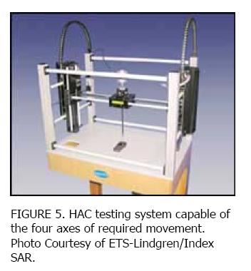

listen
等级:新手上路 帖子:57 积分:403 威望:0 精华:0 注册:2006-9-23 21:36:33
  发帖心情 Post By:2009-1-25 20:44:42 [只看该作者]
一个都测试不准确!!IEEE63.19去年就规定不可以用手工的PROBE来测试HAC!
因为感应线圈的太小,位置偏移点测试结果和标准的相差很大!
RIM  SONYERRISION 都是用的机械手

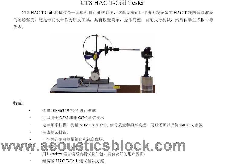

  发帖心情 Post By:2009-2-3 11:33:32 [只看该作者]
这种怎样?

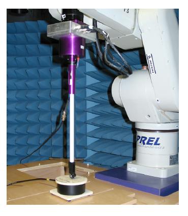

  发帖心情 Post By:2009-2-10 10:04:41 [只看该作者]
定位系统
产品范畴:用于SAR和HAC测试的定位系统装置
功能:定位手机,用于SAR和HAC测试的较大的电信终端和BSA
用户:SAR和HAC工作台用户
相关标准:IEEE 1528; FCC OET Bulletin 65(Ed.97-01)supplement C; IEC 62209-1/IEC 62209-2;EN 50361:2001; EN 50383
SATIMO的手机定位系统符合SAR和HAC测试的标准

到目前为止,我只看见过深圳有一家公司有这种系统,价格相当昂贵,需要100W左右,好像常州有一家电声厂也有.中小型企业根本不敢想象.

测受话器的话,阳光的够了吧,不一定要这么烧钱买这台!
