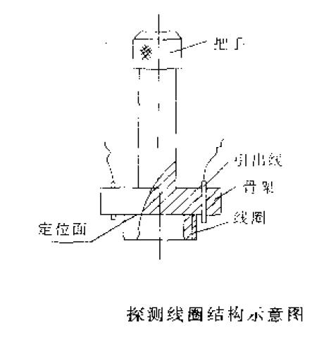

用磁通表测试扬声器磁路的磁感应密度,比用高斯计直接测量要合理且精确一些,只是不同的磁路要定制一些测量线圈.
  发帖心情 Post By:2009-2-5 9:50:47 [只看该作者]
  发帖心情 Post By:2009-2-5 11:04:59 [只看该作者]
因手头现没有磁通表,早年用过(记不太清楚了),上述的公式可能有误,请大家验证一下!
若是使用上面的磁通表,可以计算出磁通量
Φ=Δ/N (mWb)
Δ为格数的差值,N为测量线圈的匝数
进一步可以计算出磁感应密度
B=Φ/S
S为测量线圈切割磁力线的面积(可能是单匝线圈的)
