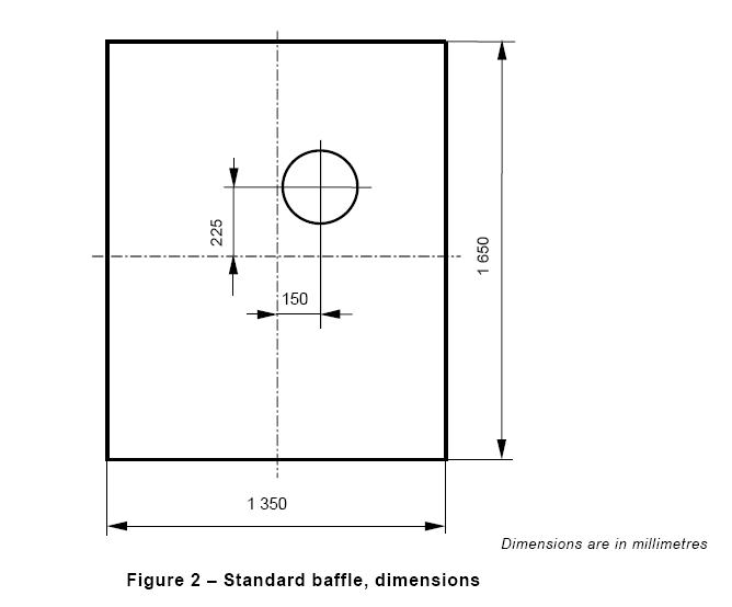

baffler的尺寸还有规定吗,80*100还行吗,另外再测量前还需对mic4191进行校准吗,此时在校准时用mouth simulator还是用speaker(device under test)对4191校准啊

darry
  发帖心情 Post By:2006-6-29 21:34:43 [只看该作者]
以下是引用ufofozgc在2006-06-21 08:23:33的发言:
标准Baffle尺寸如图
