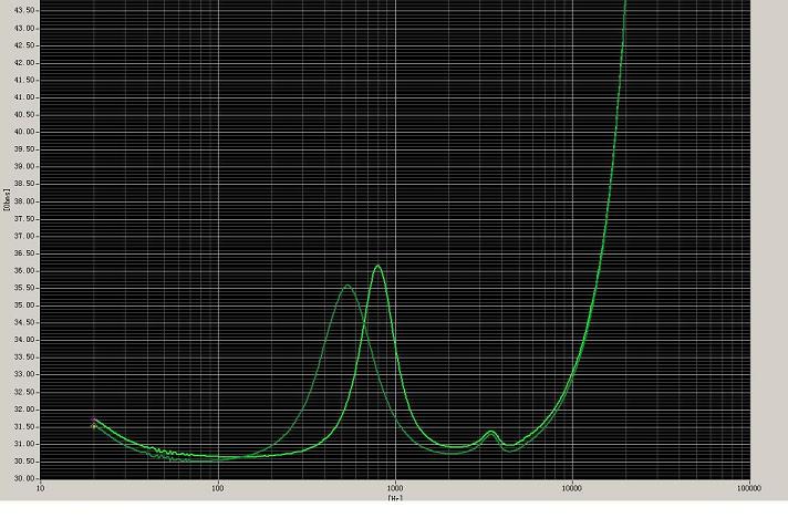

请教各位,附件中的是用SOundcheck测得的阻抗曲线,曲线还是不错的,但是为什么测不到F0呢,范围设的是100-1000Hz?

缩小搜索阻抗曲线的范围,防止喇叭感抗的影响

改变一下后处理step的参数设置。
不一定是-3或-6
频率可以100~2000Hz
主要在EST.RE后处理的设定上。

后面阻尼揭掉或许可以测出F0
