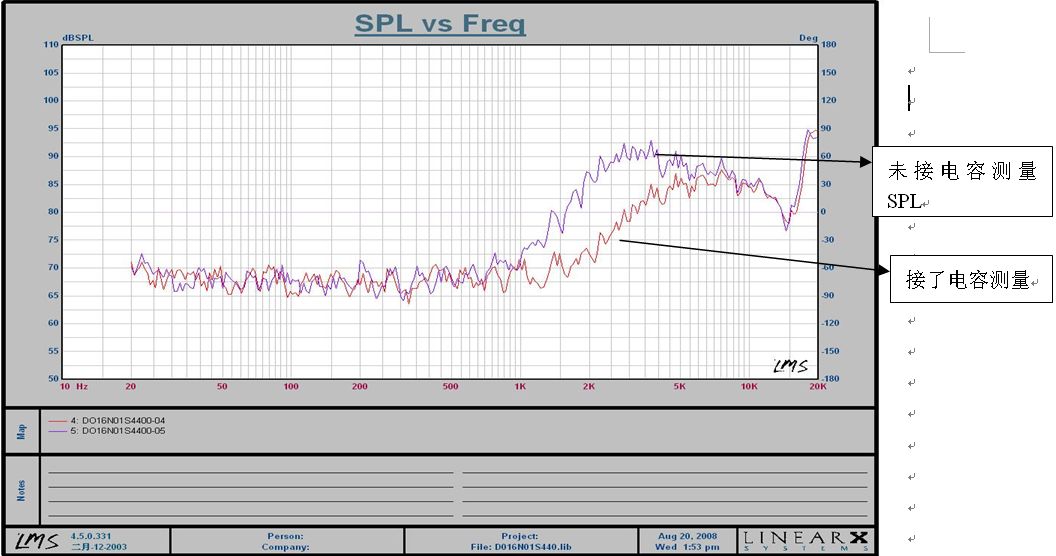

公司规定测量SPL时是在未接电容下实施,如图是接与未接入电容两种情况下的测得比较图,想请大侠们说说产生这些差异的具体原因(小高音电阻8欧姆,电容BENNIC 大小2.2uf)。

小高音电阻8欧姆,电容BENNIC 大小2.2uf的曲线应该是高频有问题啊
2k~8K差异这么大不正常!
小高音有必要从20HZ开始测试吗?

楼主测试一下电容的阻抗不就出来了吗(用LMS测)!

小电容对音频有一定的衰减,你选择47uF以上的电容试试

简单计算一下就知道了。电容有什么作用

是不是电容组成了一个高通滤波器,如果加电容spl水平多降低了,那还不如不加电容啊,这是我的愚见!

接了电容不就形成高通了吗

电容有着衰减高频的作用啊

电容的作用是通高频,阻低频

高通滤波器?

我很想知道,这里说的加电容,是小高音自己所带的电容,还是自己外加的电容?
