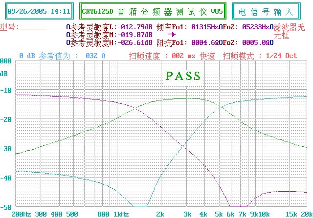

低中高分频器测试只需2秒,一步完成并自动判断.

可查看www.zdsound.com
