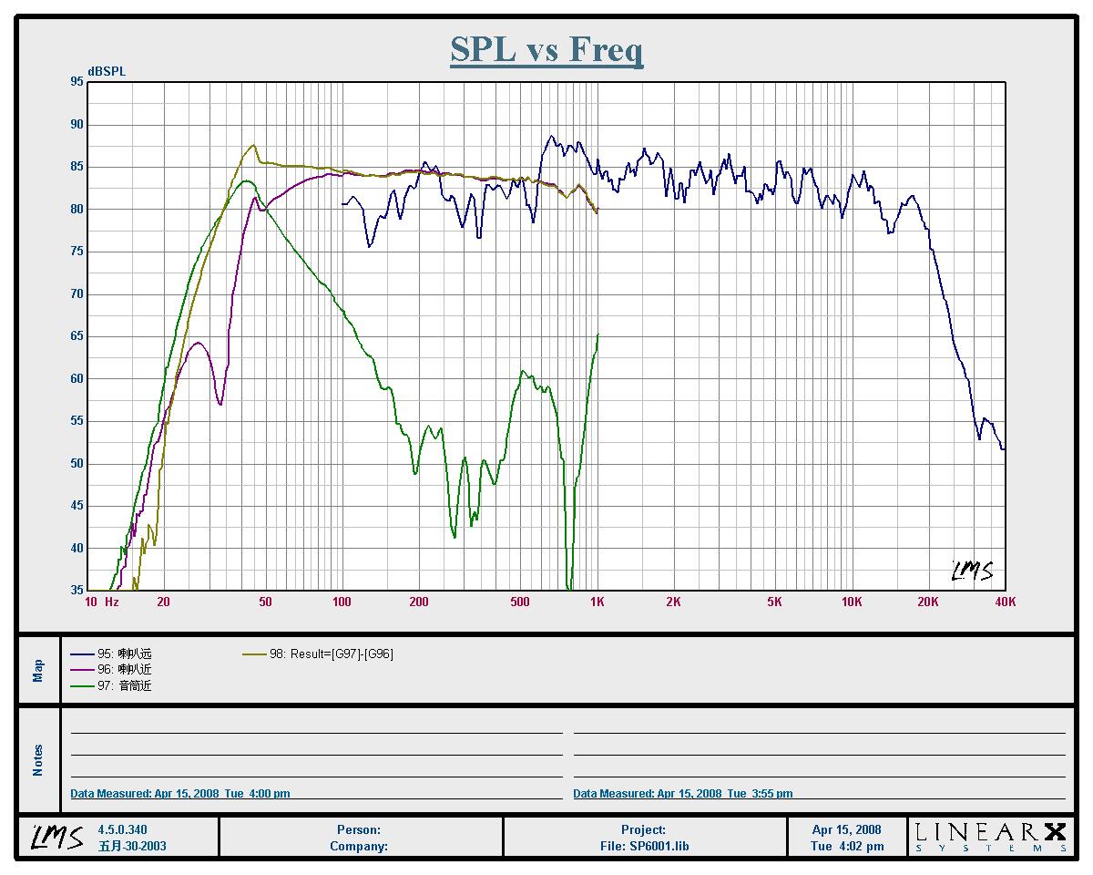

这个测试结果近场的和远声的在同一电压测的,远场的为一米距离,为什么会比近场的声压高一点(近场的已经转换为1米的了)要选哪个拼接点拼接为好? THANKS A LOT!
  发帖心情 Post By:2008-4-15 17:22:27 [只看该作者]
测试环境太差

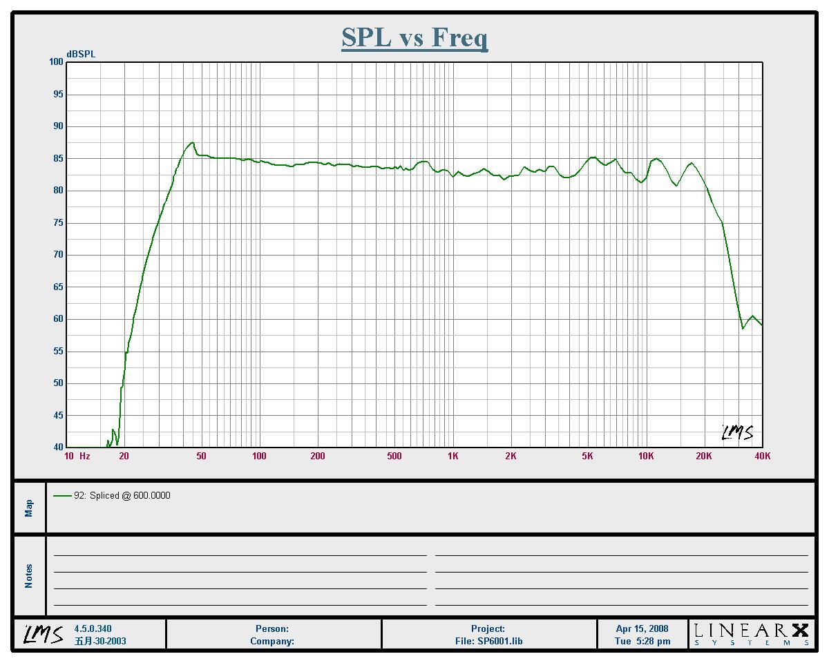

163的有效直径,在600HZ拼接是否可行?

因为环境差,所以把MIC移到25CM.

似乎可以
  发帖心情 Post By:2008-4-16 9:42:07 [只看该作者]
中高频(远场)适当平滑一下.

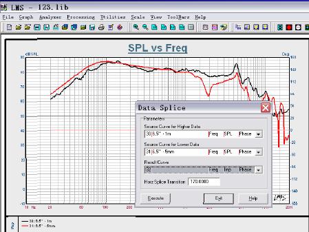

红的为近场,黑的为远场,6.5寸的,如果选在500HZ拼会更平坦,水仙老师为什么要选在170HZ拼接呢?
WAMM
加好友 发短信 消防队员1号
  发帖心情 Post By:2008-4-16 10:26:31 [只看该作者]
如上图
