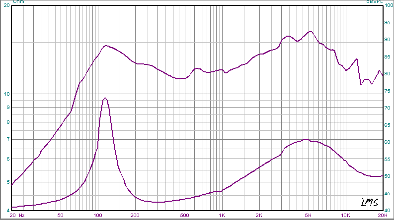

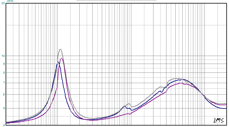

各位DX,上图是我用LMS测试几个不同的5寸同轴喇叭的阻抗曲线。
发现F0在比100HZ稍大或在100HZ附近处,会出现如上面的阻抗曲线中,峰不光滑的现象。
测试方法是:喇叭直接拿在手上测试。
令人困惑不解,敬请各位DX帮忙指点!!

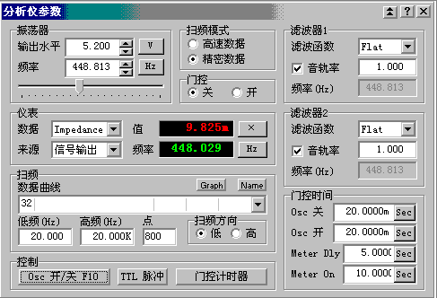

这是我分析仪参数的测阻抗曲线的设置,基本按LMS本身关于阻抗的快速保存设置来的。
这里,扫频的点数,开始我是用400点测的,但是结果不行,所以改到800点测,但是结果还是没什么变化。
[此贴子已经被作者于2006-04-21 20:28:39编辑过]

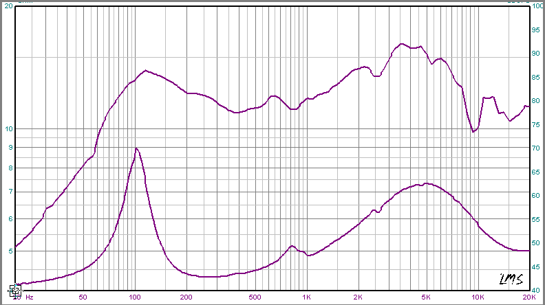

这是另一个5寸同轴喇叭频响-阻抗曲线
