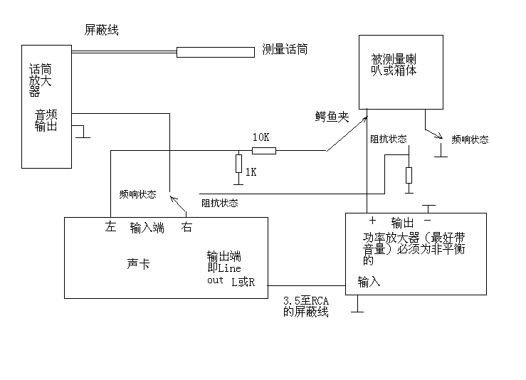

LSPLAB是一款优秀的测量软件,只使用普通的声卡。下图是接线图,图中漏了一个电阻没标注,应使用0.47-0.5欧姆的电阻。

上面的接线方法,其阻抗测量方法是恒压的,其串联采样电阻大小只有0.5欧姆左右。
另外此接线图只适合用在LSPLAB 3.0以上版本。
