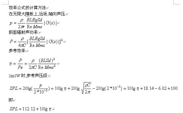

[求助]关于扬声器SPL与效率的关系  发帖心情 Post By:2007-12-1 11:21:33 [只看该作者]
式:SPL=112.1+10logη成立的条件是什么?
为什么是112.1?怎么推算出来的?
效率不可能达到100%,SPL是不能超越112.1dB了?
有的号角高音达到了108dB甚至114dB,是不是效率很高了啊?
手头资料少,找不到这方面的内容,知道的可否告诉一下?

henley_z
加好友 发短信 荒原困兽
  发帖心情 Post By:2008-1-31 15:44:55 [只看该作者]
图片点击可在新窗口打开查看图片点击可在新窗口打开查看
敦伦尽份   闲邪存诚
  发帖心情 Post By:2008-2-1 10:50:50 [只看该作者]
  发帖心情 Post By:2008-2-1 11:38:15 [只看该作者]
这里的前提是等效点声源(球源),远场,低频

  发帖心情 Post By:2008-2-3 8:20:27 [只看该作者]

根据参考效率计算出来的是中频平直区的参考声压级,不是实际测试的最大声压级
