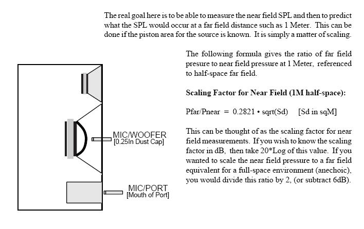

今天的课里讲到200Hz以前采用近场测量,推荐距离为0.006米。是不是所有喇叭都用这个距离还是???

今天杨老师不是有讲过吗?“近场测试距离为0.11倍的喇叭有效半径”这不对吗?

应该理解成小于等于0.11倍的扬声器有效半径是近场条件.近场测试距离应尽量小,以扬声器测试时不碰到话筒为限.
综合两方面因素,一般说来取5mm左右是合适的,当然扬声器口径小些相应测试距离还要小些.
近场测试音箱的倒相孔,距离为0mm.
在线检测,不推荐近场测试,除非你只想检测低频特性.因为近场测试中高频不准!

近场测试和远场测试时特别要注意话筒的设置。如果话筒本身的灵敏度为94dB(厂家提供),平时测量时的距离为0.5m,为了测试的方便,将话筒的灵敏度可以更改为88dB,这样就不需要进行曲线的平移(减去6dB),这种情况下,必须将近场测试测试的结果加上6dB

当测试点在轴向离开声源的距离R满足:R>D(其中D为扬声器辐射体的直径)& R>=D*D/λ(λ为声波的波长)时,该点的声场可以近似地看作为球面自由声场.而同时满足这两个条件的测试点称为远场.
