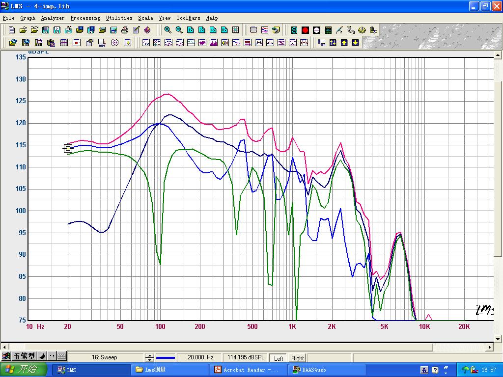

如图,绿色是近场倒相管和扬声器相减的结果,红色是相加的结果,倒相管是25*110的方形管,请各位DX看看结果有些什么问题?

有几个问题

  发帖心情 Post By:2007-9-20 8:57:27 [只看该作者]
1、远近场转换问题(跟面积有关)
2、叠加问题(跟相位差时间差有关)
3、测试系统问题(LMS DAAS CLIO等都无法测试真实相位)

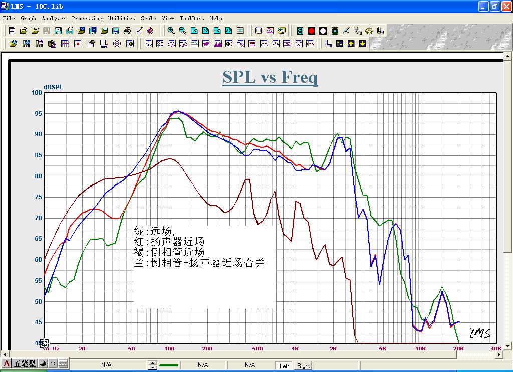

  发帖心情 Post By:2007-9-21 10:41:19 [只看该作者]
这个结果可能可信度高点,主要是倒相管测出的还不能肯定.
