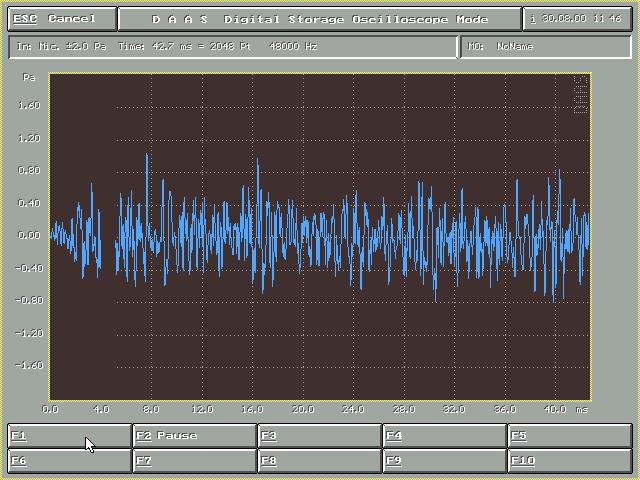

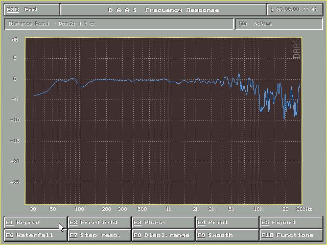

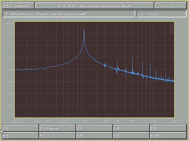

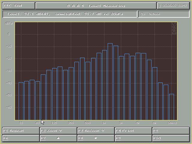

我这一台DAAS3L现在有点问题,问了几个人也不知道怎么回事,
在“SPL 电——声”测试的时候总是提示信号太小,在“SPL 声——声”测试的时候又没有问题,输入输出都有反映,就是测试SPL的时候有这点问题,始终搞不定,我保留了几个RT60、level、scope、spectrun的截图,看一下附件,看有没有什么发现。
图片点击可在新窗口打开查看此主题相关图片如下:freq acoustical-acoustical.jpg
图片点击可在新窗口打开查看此主题相关图片如下:freq electrical-acoustical.jpg

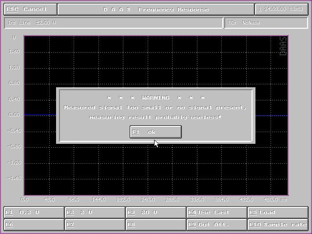

有输入也有输出,就是测试SPL还是说什么信号太小,测量结果没用,大伙帮帮看是什么问题,搞的头都大啦。图片点击可在新窗口打开查看

DAAS在电-声测试频率响应时有两个步骤,1,测试信号基准(电信号)2,测试频率响应(声信号)。
是哪一个步骤提示信号太小?
其中第一步时,是“Line out”端口输出的信号直接(或通过放大)到“Line in”端口;
第二步时,是“Line out”端口输出的信号通过放大器到音箱(或扬声器等),音箱发出的声信号经测试话筒接收转换成电信号再输入到“Mic”端口。
请检查以上通路是否正常。

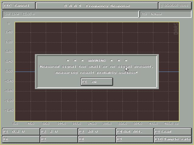

还是有问题
在测试SPL时,选择0.2V/2V/20V时就提示测试信号太小,对测量结果没用,也就是测试完基准测试后就提示这个问题。

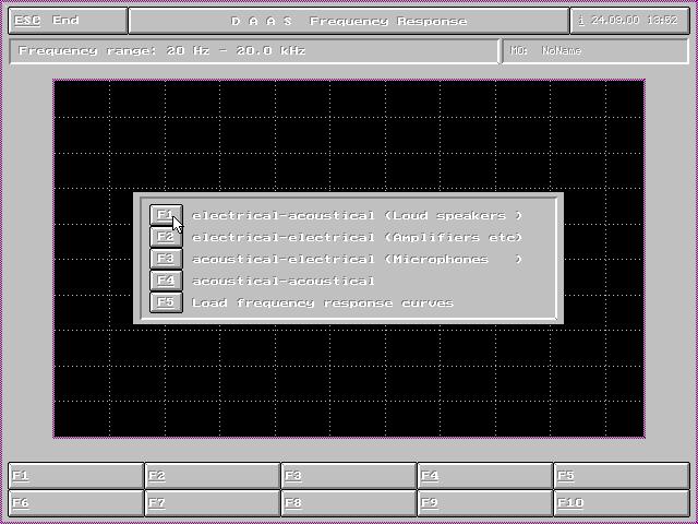

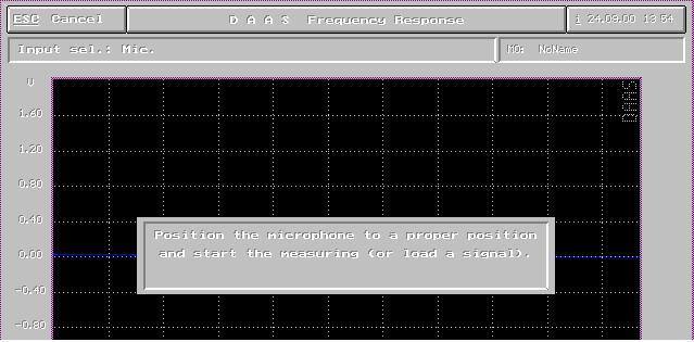

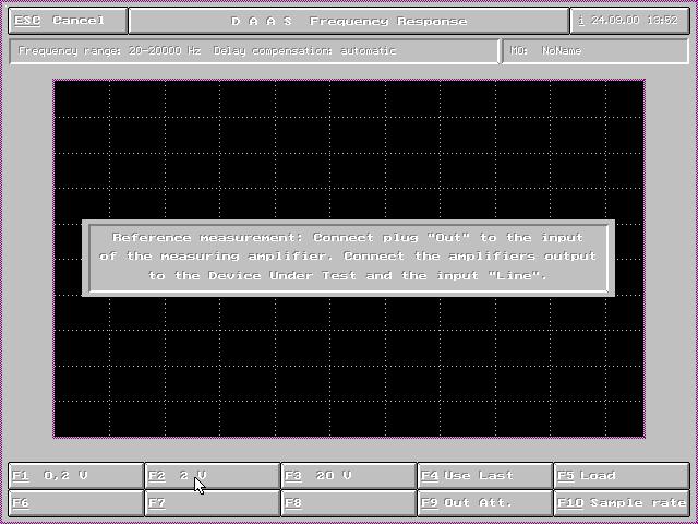

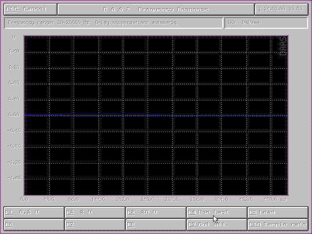

有新发现
在选择ELECTRICAL-ACOUSTICAL时
出现以下两个画面:图01-03
但是如过选择F4 USE LAST进行测试,而不采取上述的步骤,测试的结果没有问题,具体可看以下几个截图:图04-07
测试结果正常(后面几张图片由于在截图的时候没注意就弄成了半截,不过不影响理解)
大家说这又是怎么回事????

看你的问题应该是“Mic”端口输入正常,“Line in”端口输入有问题。(排除软件设置的意外)
你可以这样试一试,找出问题所在:
把“Line out”端口直接短接到“Line in”端口,看看来会不会提示信号太小,如果还提示信号太小,用示波器活毫伏表测量测试时“Line out”端口是否有零点几伏以上输出,如果有,则“Line in”端口的内部有问题,通常是运放损坏,需要更换。
