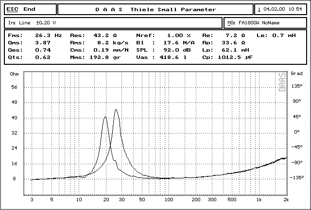

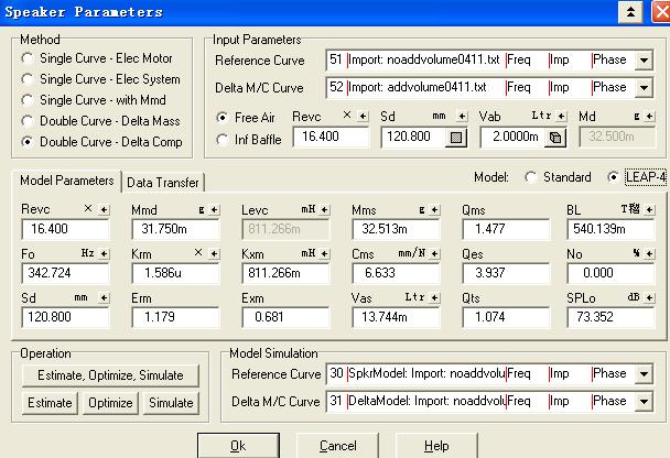

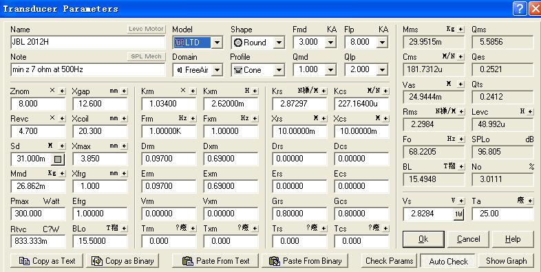

LMS和LEAP里均没有这些符号
  发帖心情 Post By:2007-7-24 11:42:15 [只看该作者]
  发帖心情 Post By:2007-7-24 11:42:59 [只看该作者]
原来是DAAS里面的.

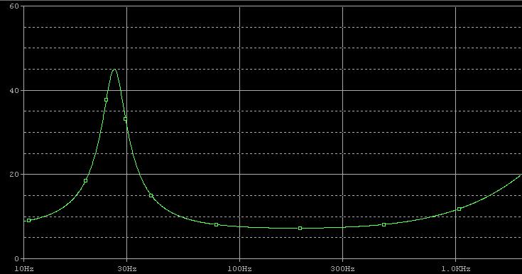

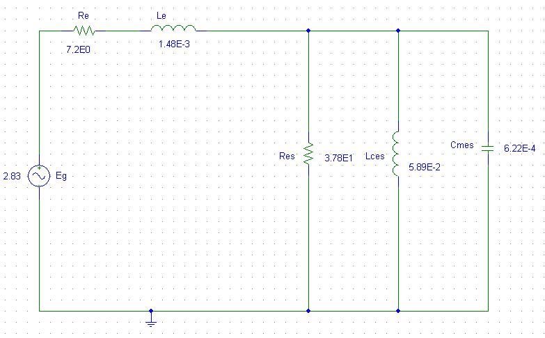

根据一个DAAS测试的例子,用PSPICE简单仿真了一下阻抗曲线,符合得较好.
  发帖心情 Post By:2007-7-24 16:55:32 [只看该作者]
由此可见,DAAS里的
Rp=Res
Lp=Lces
Cp=Cmes
Le=Le
  发帖心情 Post By:2007-7-24 17:09:31 [只看该作者]
但似乎DAAS计算不太准,
我计算出来的结果是:
Rp=Res=(BL)^2/Rms=37.77 ohm
Lp=Lces=(BL)^2*Cms=58.85 mH
Cp=Cmes=Mms/(BL)^2=622 uF
Le=Le=sqrt(Z^2-Re^2)/(2*3.1416*2000)=1.48 mH (2KHz时)

电声爱好者
  发帖心情 Post By:2007-7-24 22:04:36 [只看该作者]
等效电路模型稍有不同.
