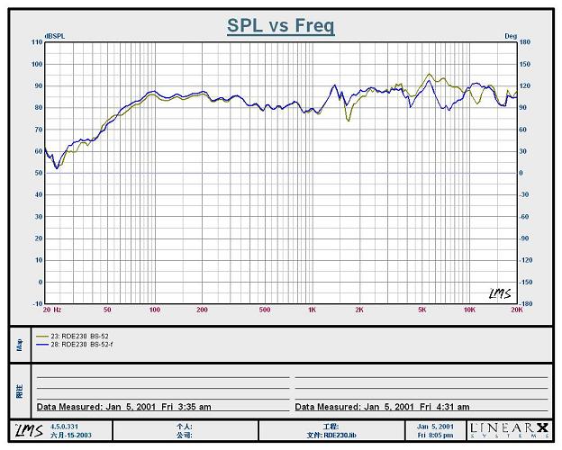

请教关于同轴扬声器的高音扬声器上的电容接法对曲线的影响!
以上曲线是5寸同轴扬声器把电容分别接在高音的正极和负极上的曲线
兰色曲线电容接在高音负极上,电容4.7uf/50v,低音没有加电感。黄色曲线是电容接在正极上!

一般都会加有电感的吧。
电声爱好者
  发帖心情 Post By:2006-2-10 21:53:20 [只看该作者]
接在喇叭的正极或负极应该不会有如此大的差异,不知是否想说高音正接还是反接哪个更好?前段时间木原MM有贴提过!

很少加电感的。

单只电容分频,即汽车用同轴扬声器常用(成本最低),通常是高音反接,这样对低频和高频部分影响不大,只是分频点附近会有小谷(图示高音分频点在8KHz左右).高低音的选择和相对位置的调整,能适当降低谷点的深度和宽度.

实际上就是相位的影响,然后通过位置、高低去妥协...图片点击可在新窗口打开查看

我们做美国的加工单,电容好象是反接的,即电容负接高音正,不知道是不是有道理?还是正反接都一样?
我同意!也曾见过类似情况!

你用的不是无级性电容吗?
正和反只一样的饿啊
