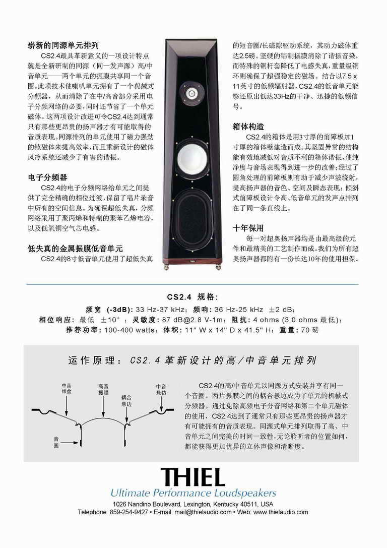

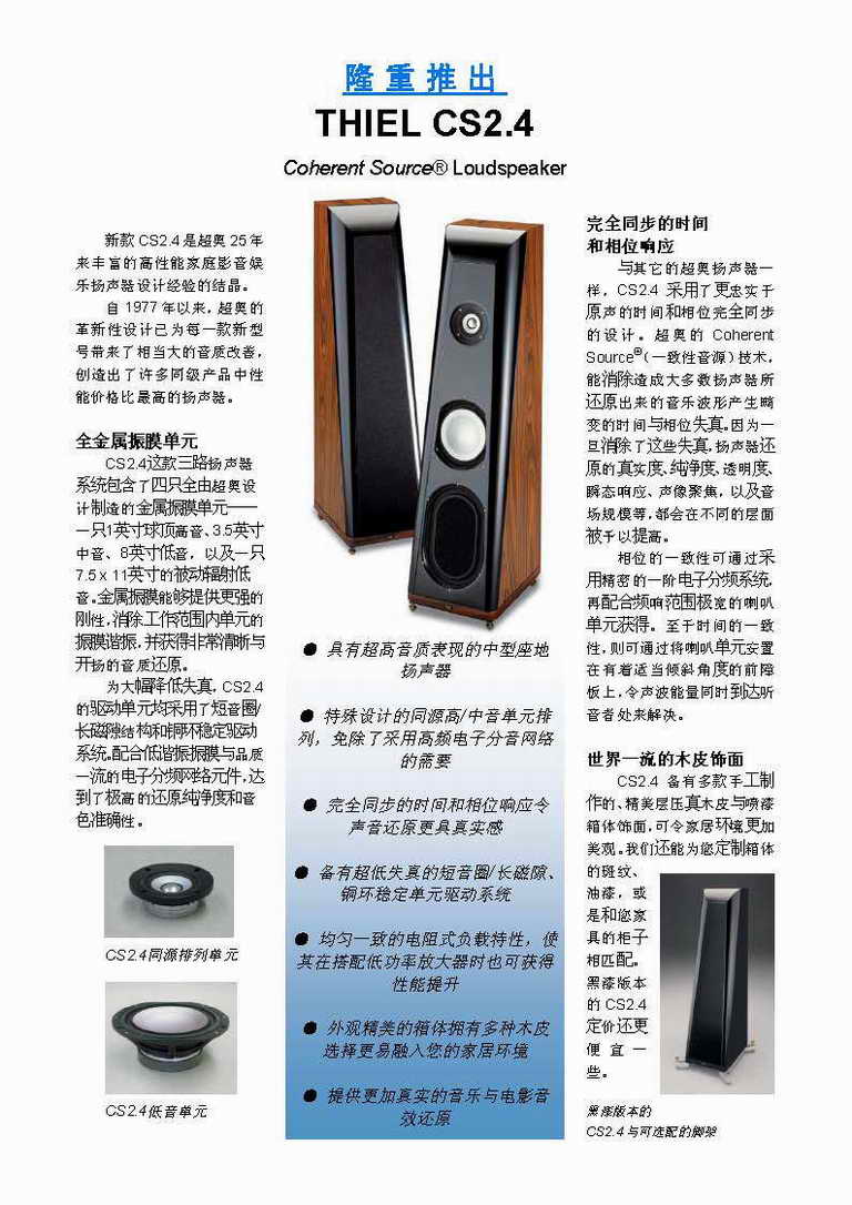

哈哈, 水仙好久没出门, 一出门第一件事就倒了一大筐垃圾
这篇文章强调Thiel用了重达2.5磅的磁体(如果我没看错小数点的话), 2.5磅有多重? 1135g而已,
也就是两斤多一点.这有什么好炫耀的呢, 80%可能这篇文章的作者是个托,并且"高中音同源,不用分频器"也是糊弄外行甚至部分的资深电声人
士, 懂一些电声原理的仔细一想就知道,高中音通过悬边耦合相当与一个弹凰,虽然可以达到效果但是这个弹凰给高,中音带来的相位差
是不可弥补的.
当然只是个人观点.你听得好就行.
  发帖心情 Post By:2005-11-29 14:55:55 [只看该作者]
谢谢水仙兄,我算明白什么是“机械分频”了!
