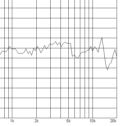

小弟正在做一款2”单元,音盆为布边纸盆,有效半径47mm,测试时在6K出现一个谷,如果用相同尺寸的硬一点的防尘帽谷就更深,各位DX能不能指点。下图纵坐标每格5dB

最大可能是纸盆形状引起,直线或曲线的形状决定了频率响应的走势。
硬的防尘帽使辐射的中高音更少,当然谷更深。
换成子弹头看能否改善,不然只有换纸盆。

谢谢王老师的知道
盆的形状是是曲线型的
我想问下王老师,为什么硬的防尘帽使辐射的中高音变少,能否给我解释一下。

因为纸盆高频时,强度变差,容易产生分割振动,所以高频时有效
的振动面积主要在锥顶部靠近音圈的区域。硬的帽子因其密度大或厚,更多地阻隔了声波的辐射,自然辐射的声压减小。

我也有个想法,不知对错,请各位给指教一二,能否改变防尘帽形状,采用钝尖型的帽子,紧套在音圈的外部,材质选比酮体密度一样的纸来用。应该可改变一下低谷。另外能否鼓纸加点棉进去呢?

现在很多2寸都是直锥或抛物线的纸盆,我想和纸盆关系比较密切。防尘帽也是一个改进的重点,但尖帽作用不是很大,会平坦一些。

下面的改进方向是缩小防尘帽尺寸,只比音圈口径稍大,这样也许会好一点

布边的内阻尼差呀。因此中高频段那个谷很正常的。

我也遇过类的的情况。更改帽子起的做用不大,我曾试过很多种帽子(如,球形.平.凹和其各种材质)的都没有很好的改善。只有通过改纸盆型状和加硬锥体接近音圈的那个部分才有所改善!

这样理解防尘帽是顾名思意的结果,推动空气产生声辐射的不是防尘帽背后的振膜部分,而恰恰是防尘帽及防尘
帽上部的振膜部分。
