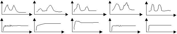

利用阻抗曲线对倒相箱进行调试  发帖心情 Post By:2005-11-5 21:13:29 [只看该作者]
1:可能是箱体漏气,密封性能不好。
2:箱体容积过大,这是低音不足,松软,无力。
3:倒相管出来的声压高,瞬间特性差,应缩小口径,增加长度。
4:箱子有振动,刚形不足造成。
5:在两个阻抗峰相同的情况下,是较好的阻尼状态,可以获得较理想的平滑的特性曲线。

仔细拜读了一下,阻抗曲线和声压频响曲线的对应关系全部不对!
除了第一个图的对应阻抗曲线的说明大致正确外,其余全部是错误的,楼主想来现在已经清楚了!

1)基本正确
2)箱子大了,阻抗双峰横向位置趋近,声压响应曲线低端应该有隆起.
3)不一定是倒相管的声压高,可以肯定的是调协频率偏高
4)扬声器没装好也有可能
5)这种观点不完全正确,双峰不一定要完全对称!

阻抗曲线与频响曲线有直接的对应关系吗?
要是个多项式函数关系,只能是某些极点能看出一些趋势,追究那个是最大影响因子,没有那么明了的
