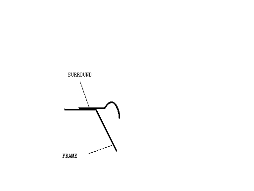

请问如下图surround与frame的组合接合面超出frame内侧约2.5mm,这种设计合理吗?

一直认为不好,易造成反共振,但做过几个比较又测不出来.

以下是引用darry在2006-07-21 21:04:18的发言:
看看您的粘胶水位的部分的强度和厚度了,
如果和折环部分差不多厚的话,那么整体就变成异形折环了

个人认为,尽量不要采用这种设计.
平直的那一部分,本来就是和盆架之间的贴合面,也即是应固定的一部分.R环则是表现其顺性的一部分,应悬空.
我们在设计时,会想着希望使其悬挂系统呈线性振动(单说悬边).如此一来,就会出现超出盆架的那部分也参与振动了,这时其线性会变差.平直部分越软,振动动态越大时,这种劣化会更明显.若是海棉边的,出现这种情况,还有可能产生明显的异音.
所以,个人认为,在设计时,边的次外径宁愿小于盆架的次外径较佳.

估计楼主是在配材料的时候出现麻烦了...嘿嘿,
类似的还有很多,比如,盆架拐角的时候,圆角过渡太大,也会有类似的效果,
