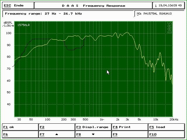

1、如上图是一只15寸低音单元的频响曲线(没用障板,闭箱测试)。但是装上音箱后,低音曲线在200~450那里出现一段深谷(如下图,对准高音测试),不知道是什么原因。另外,换另外一只不同参数的喇叭,在这个地方也是这个情况。后来将话筒下移对准低音再测试,谷点还是存在,只是向高端移动,但200HZ开始的下降趋势还是存在。不知道什么原因,请老大们帮忙分析啊!(下图中用深色线勾出了轮廓)
2、我做的低音喇叭,不管是AV还是PA,或者是高Q还是低Q、装箱或不装箱都发现在曲线在低频段衰减得特别厉害,如图中黄线。但测试一些进口单元装的箱子,低段则延伸性很好,如图中深色线。即使是F0相同也是如此,麻烦大家指教。谢谢啦!

个人觉得可能是高音单元和低音单元的声场在你说的频率范围内出现了反相叠加

是分频了的啊,箱体的高频曲线没有任何问题。
有什么解决方法吗,老大!~

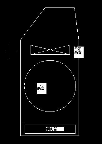

倒相管位置!?

倒相在箱子的底端,是矩形的那种(板材做的)
阻抗在那里没问题的

测试室就不标准了。因为环境限制,喇叭单独的时候是近场50cm测试的。箱子用的LMS在1m测的

箱体结构是这个样子的,容积大概80L左右

个人估计是导管,和箱振问题

我斗胆说一句,低音在200~450那里出现一段深谷
15寸的低音那FO肯定远小于200,
你要我们想办法,如果说单纯的改掉谷点那很简单的啦!
只是我想问问你的是那些参数不能改我们才好说呀!你说呢?
