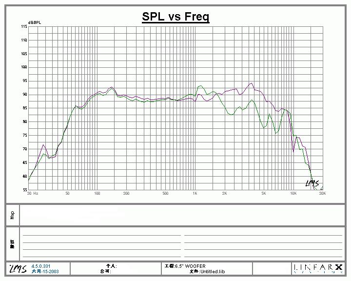

测了2个6.5" WF,大家来说说看,能看出那些问题.

单只曲线看,2K以后指向性就变差了,如此做音箱的话分频点就最好不要低于2K
两只曲线看,也印证了2K以后指向性就变差了的观点.且因为距离差和测试角度变化,两只单元在1K以后就相互干涉,造成较大的峰谷.或者可以说在中低频时是"偶极子",到高频就不再是(那时有分割振动,相位很无规).

第一图,用的是子弹头.

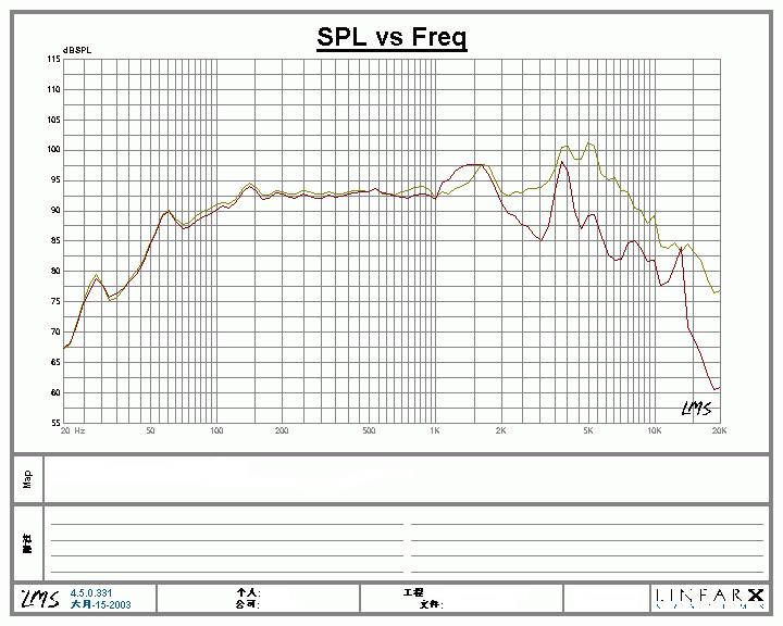

第二图,用的是防尘罩.
T铁柱子多没开孔

奇怪的是上下两图中频相差近6dB啊,是何原因?都是两只喇叭的测试结果吗?

每图的两条曲线是一只单元的正,反面各测的对比曲线.

DB厉害,把子弹头换成防尘罩灵敏度就提高了5dB,虽然中高频峰谷明显了(其实不用子弹头还是可以设法改善的).

高频下降是指向性反转180度的结果!

呵呵。声音灵敏度的提高可以认为是锥盆运动时,防尘帽比子弹头能够带动的前方空气质量加大了,等效于推动前方测试点的空气压强变大,导致了测试到的灵敏度提高。不知道可否这样分析,DB大哥?不过“偶极子”我还是有些蒙查查的。不过我最想问的还是你的防尘帽盖到多大了?好像外径小帽子没有这么牛啊?不会是凹帽吧?还有就是多谢这个图,我还是明白了换帽子对锥盆的低频影响不大。

中低频曲线一样,不是很奇怪吗?
子弹头的威力无比!
高频的延伸不是很清楚了.

指向性的问题,没想到是180度,看起来象30度.
还有一点奇怪的是1K左右的峰.
