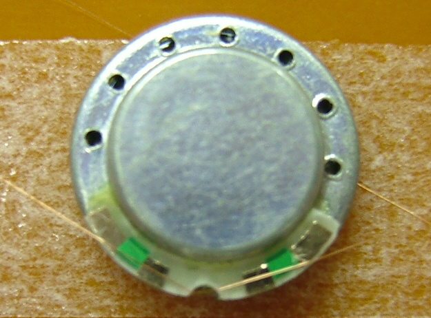

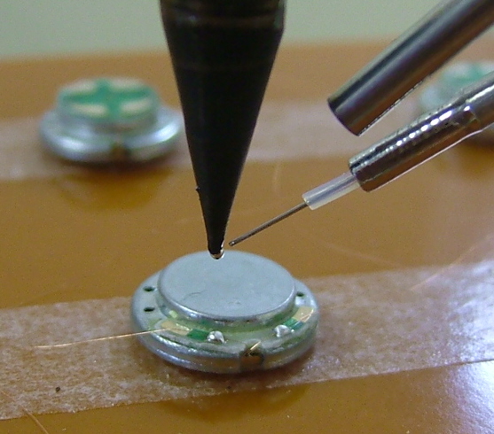

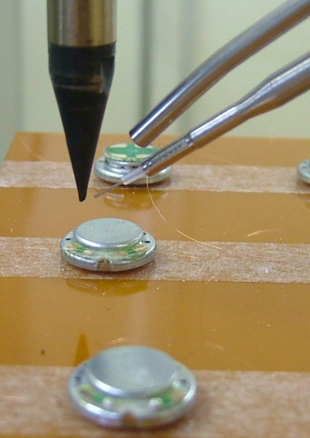

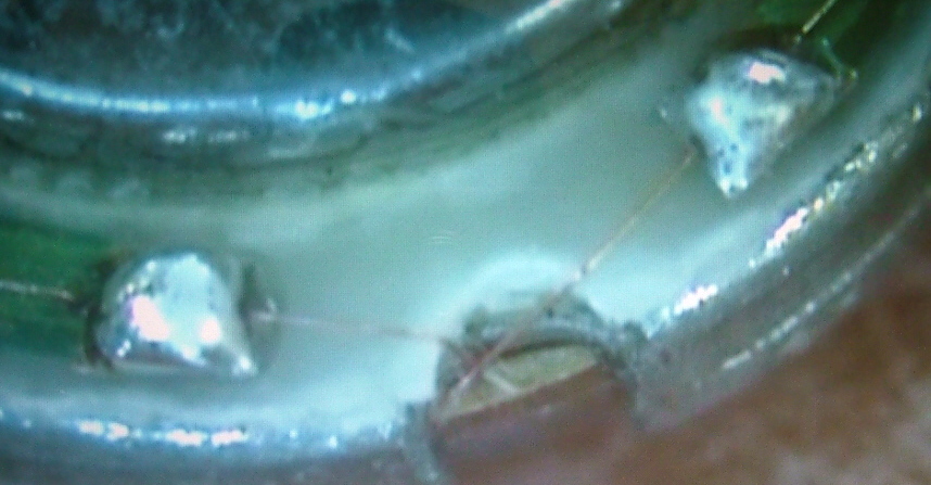

焊接准备,产品为微型受话器,产品直径9mm,焊点0.5mm。焊锡丝品牌KESTER,焊锡丝型号3018-0.25mm(无铅焊丝Sn96.5-Ag3.5),焊接温度275摄氏度,自动焊锡设备送焊丝时间0.15秒,焊丝退回时间0.02秒,焊接时间0.5秒。

请教楼主
图片没有展示如何定位焊头
是否采用视觉系统,如果是的话,那那……
价钱可就不菲哦

  发帖心情 Post By:2007-9-12 22:23:15 [只看该作者]
喇叭就粘在不干胶上定位,还是我看错了,那是……

  发帖心情 Post By:2007-9-14 11:11:14 [只看该作者]
两引线是站粘在双面胶上吗,要不然怎么来固定

以下是引用changzhou123在2007-09-12 22:23:15的发言:
个人愚见,贻笑大方了,呵呵!!
没错,是用胶带固定引线的,因为我们是为别人做样品,就只做这么几个。
如果批量生产,就不能用胶带固定了,必须做比较精密的固定夹具,才能体现设备的性能。
欢迎大家多提意见,有关焊点方面的,各位有任何意见都欢迎。

我想一把936铬铁加自动送锡枪再加一个气动设备,再做个专做专位治具,自己也可以组装吧,楼主的改叫半自动形象点

焊接速度应该挺快,但是有没有考虑产品分线急固定引线的时间,实际上速度不是很快的

怎么定位的
加锡还有毛刺

个人关键工艺 是在定位产品和引线
有好的治具方案推荐吗?

你的定位方式让我感觉 搞笑。
引线不先点焊好怎么加锡?
线头这么长你怎么保证加的好?

以下是引用leelcy在2007-09-22 15:36:16的发言:
你的定位方式让我感觉 搞笑。
引线不先点焊好怎么加锡?
线头这么长你怎么保证加的好?
我也觉得这样定位是仓促了些,我上面已经解释过了,这是为客户焊接几个样品,所以采用简单的胶带固定。
其实真正生产时,是先用点焊固定引线,在加锡的。
至于线头长的问题,在加锡的地方,线头已经被胶带拉下去了,所以焊头不会碰线的。加锡没有问题。

其实应该先点焊将线固定在金板上拉掉多余的线头,再搪锡

可以把加锡的固定
手拿产品操作

你样品上的线是几S的??
用的是阿波罗4轴涂布机吧,不行的!!!我试过。
细太线,定位不可能到一个位置!!!
也可能是我没有找到方法。我们有不少阿波罗机器。自动送锡的也有。

K,只看图没有看文字。我有5s的线,你能焊吗??

呵呵。。。定位线头是个问题,不如电子点焊得了!成本也许还更低些,不用加锡了

以下是引用wolfautun在2007-11-02 01:23:21的发言:
最细的线是2S,0.02mm都能焊接,越细越好.
