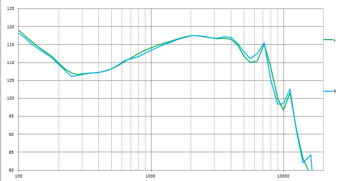

大家看看这个入耳耳机曲线如何

挺不错的。图片点击可在新窗口打开查看

试听下吧,感觉中低不太厚实,看风格喽。你发的曲线起点是100HZ,看不到超重低频。

100~300Hz是怎么做出来的,用了电子处理?
TinkerBell
  发帖心情 Post By:2016-9-14 9:39:32 [只看该作者]
100HZ以下设备测不出来了

bell,有多余的样品吗?分享下。

你什么仪器呀,100HZ以下测不出来?是不是普通的入耳耳贡,还是有电路处理过的入耳耳机
