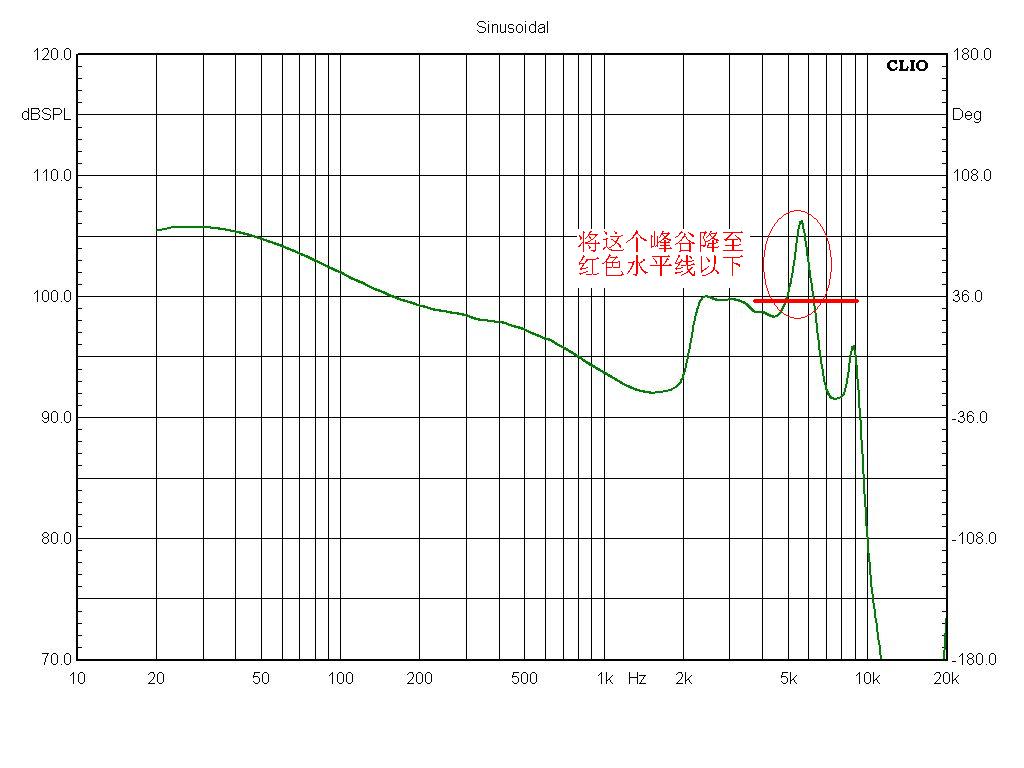

入耳式耳机,如果降图片的那个峰谷到红色线以下。
铝材前腔,导音嘴不能贴网布,不织布等等阻尼材料。

前腔变小,或者导管变粗,或者变短。

图片发送不了,楼主可以从几个方面去改善:
 1、喇叭前腔的容积、耳壳前腔的容积;
 2、耳壳导管的长度;
 3、耳壳导管的直径。

改短和改小都试了下,没改善

拆下IE800可能会有帮助,弄个谐振出来

改结构比较难实现,也可以做到;前腔出声孔不能贴阻尼,那就在喇叭前面贴就好了.

6楼正解,是最快的方法,
喇叭前保护盖出音面积有多少,调下喇叭,

同楼上,也想知道楼主改善结果如何,喇叭前方贴阻尼是最见效的。
