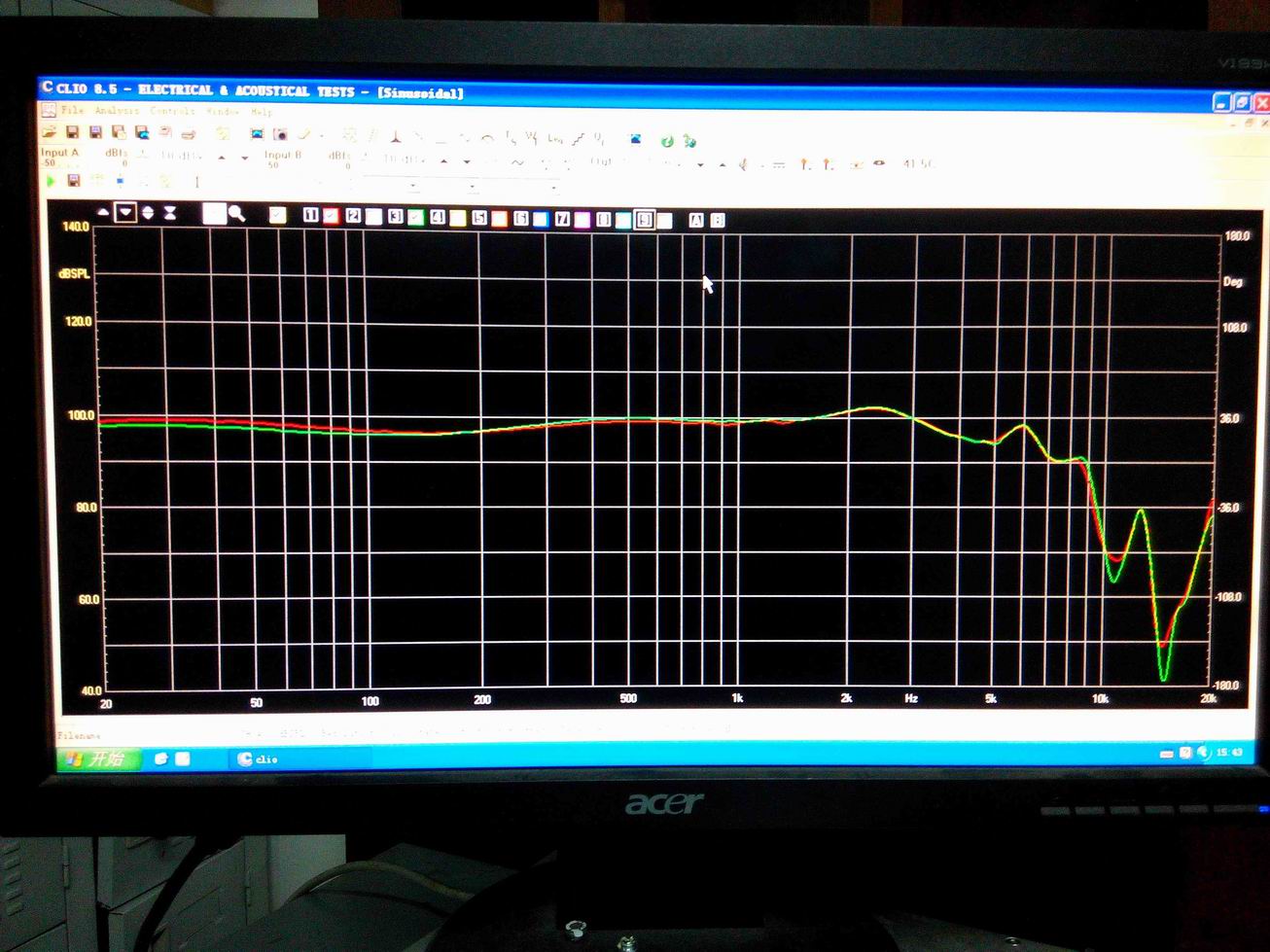

从事耳机开发也有好几年,苦于工厂的成本和生产效率压制,一般不能以声音最优的设计投入生产,只好自己调自己喜欢的耳机自己听歌来玩了,以下是自已调的比较好的一款耳机曲线。
入耳式耳机,用318人工耳,CLIO系统测试,
从事耳机,愿与你分享与学习!

能否给下用711测试的曲线,学习一下呢?

用318测试看不出好坏来。。能不能给个IEC711的测试结果。。

单从曲线上看,楼主这款耳机形似“鸡肋”,不过肥环燕瘦,各人喜好不一样。

曲线能设置成10dB一大格吗。
既然是入耳式耳机又为何要用IEC318的人工耳测试?

请教楼上,什么产品需要用711测试,什么产品需要用318测试,两者区别在哪呢,纠结很久了,学习了

以下是引用actroxn在2014-04-22 11:18:46的发言:
曲线能设置成10dB一大格吗。
设成-10DB,曲线没有那么平。

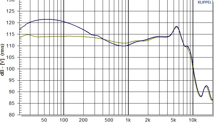

兴趣来的时候也弄了两款,使用IEC-711仿真耳进行了测试对比,评价下哪款略好?
