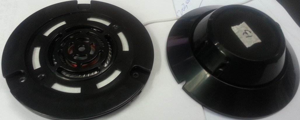

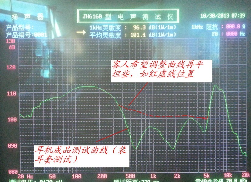

   现耳机曲线测试客人不太满意,想修改到平坦些如红虚线处,但不想改喇叭,想从耳机腔体上来改,请各位同行提供建议,谢谢!

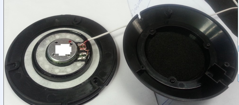

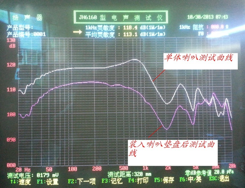

喇叭为40mm*32欧  20PEI膜片 Φ 16.5音圈*0.065mm铜包铝线
耳机喇叭垫盘调音纸为Y5

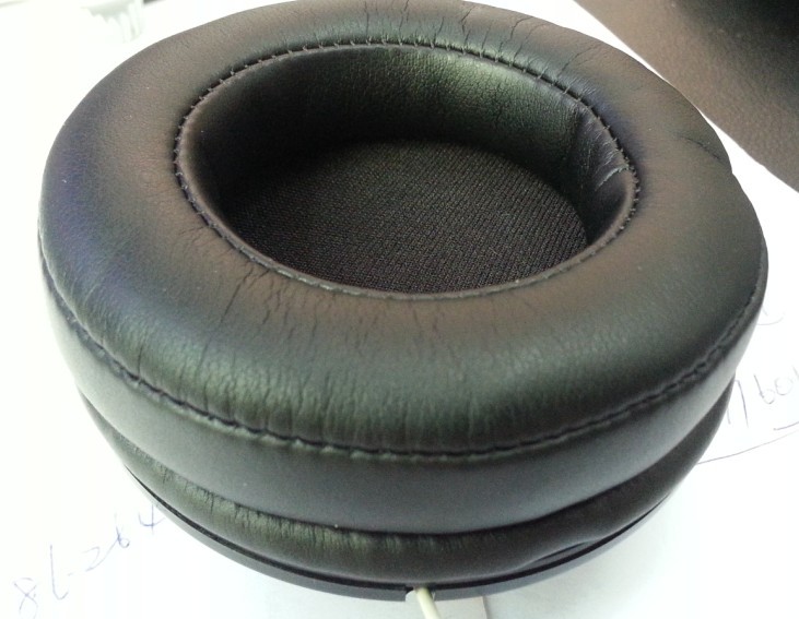

图片点击可在新窗口打开查看图片点击可在新窗口打开查看请各位指教! 急!

調整調音紙密度
errantry
  发帖心情 Post By:2013-11-1 22:11:11 [只看该作者]
楼主的耳机曲线需要更改的几个地方:
       1、600Hz的谷需要调整后腔的阻力
       2、2KHz的谷需要调整喇叭背部的阻力
       3、5kHz的谷需要调整喇叭膜片的形状
以上几点供参考。

调整前后阻尼
