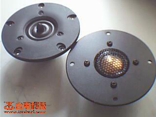

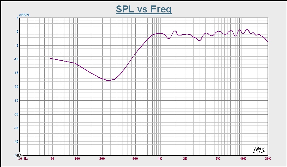

跟威发子弹头在同等条件下比较的曲线。人声更透亮,金属感强,失真更低。绝对是国内外性价比最高的高音单元
图片点击可在新窗口打开查看此主题相关图片如下:图片 029.jpg
图片点击可在新窗口打开查看此主题相关图片如下:威发喇叭比较 (medium).jpg

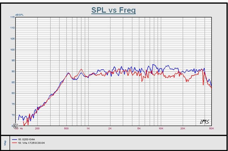

 不错,强顶!这是我的XT25SC30-04高音,在半圆形的箱体上测的,不同的箱体形状对高音单元的影响还是比较大的,针对这个话题,大家可以深入地探讨一下!

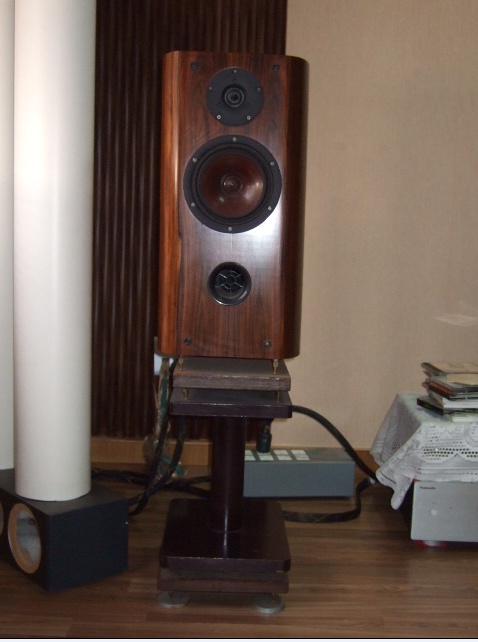

qp兄,那个书架箱单元的振膜是什么材质

单凭曲线估计,声音有点吵,

  发帖心情 Post By:2008-6-8 13:09:37 [只看该作者]
曲线左下角有型号的,
qp
等级:业余侠客 帖子:76 积分:1796 威望:0 精华:0 注册:2006-6-17 19:06:51
  发帖心情 Post By:2008-6-10 11:04:34 [只看该作者]
以下是引用XIEHUIQUAN在2008-06-07 10:17:02的发言:
qp兄,那个书架箱单元的振膜是什么材质
VIFA的XT18WH09-08,木纤维盆

拜托不要离题
拜托给一个干扰少一些的测量结果!

  发帖心情 Post By:2008-6-14 21:23:11 [只看该作者]
VIFA的这么差?仿冒的吧?
  发帖心情 Post By:2008-6-14 21:24:07 [只看该作者]
LMS测量话筒,高频似乎有问题.

  发帖心情 Post By:2008-6-20 20:44:51 [只看该作者]
曾经开发过跟VIFA类似的高音,在规范的消声室上测得的曲线像筷子一样,我们都管这子弹头的高音叫筷子高音.呵呵!
