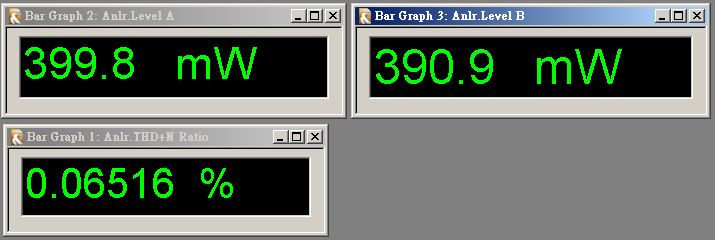

  发帖心情 Post By:2016-4-21 23:43:02 [只看该作者]
1KHz THD+N 超過1% 波型就會截波...
根據我曾經量測過的手機, 平板或著是放大IC來看..
大部份在8歐姆的Loading下, 能有0.2%以下的表現
例如這個平板
可惜送來給我測的產品大部份是成品, 所以大多只測耳機孔輸出, 手上的資料反而耳機孔的較多
