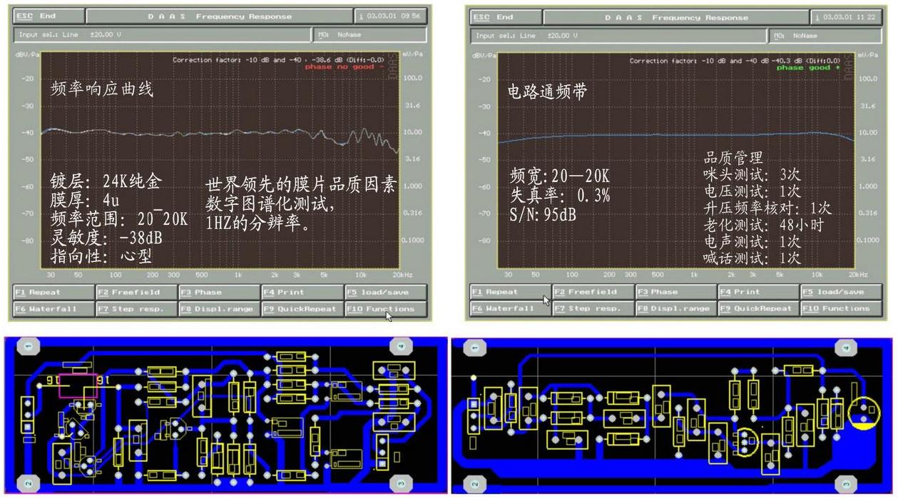

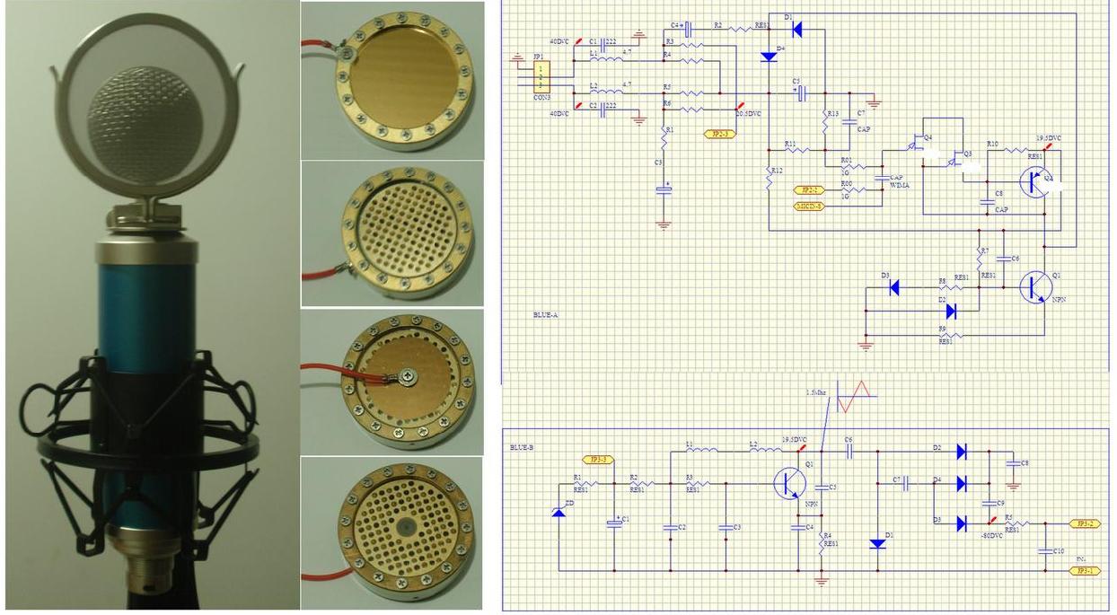

如果你有兴趣DIY录音麦克风,可以联系13650329639贾生,他有咪头、电路、管体、成品。这个产品是英国X夫德尔定制的,可以放心品质。

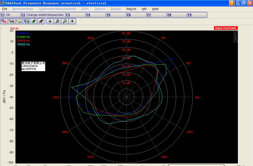

尺寸多少?指向性差值多少?DI(100-15KHz)多少?有测试的极性图没有?

我回家在书房测试了一下极坐标图,由于测试环境有限,有些角度反射大些。但还是可以观察出它是心型指向性,0-180度指向大于20DB。
