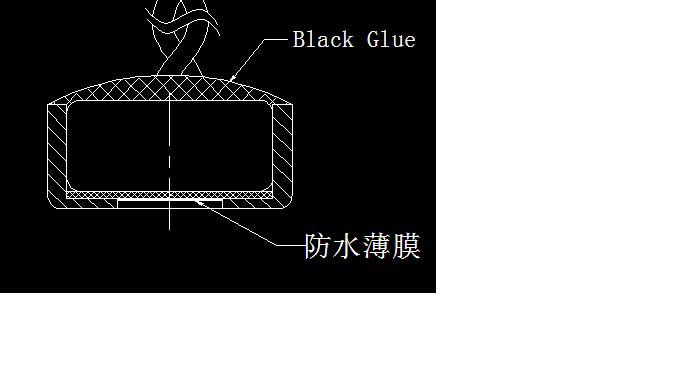

大家来聊聊60防水MIC的制作方法,以及一些注意事项。 补充下防水要求为:要求过防水等级为IP67,机器在水下1.5米5分钟不进水

我做过一个防水咪头,采用防水膜和超声的方式,比较麻烦。声音听起来还可以,但没有去测试过。不知哪位做过测试的兄弟,能否加防水膜对音质、频响等的影响?

采用这种防水对于1KHz前后变化较小

防水膜在固定时与被贴面要有一定的空隙,否则会影响发声。
有需要防水透声膜的可以联系我。
可以供样品测试
