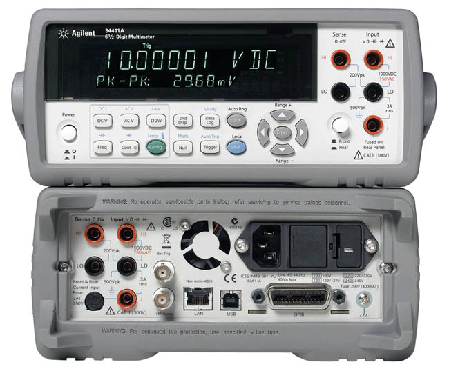

有条件的,可以对麦克风的响应再进行些校正, 或买一只更高水准的MIC,甚至专业测试MIC, 比如ACO,或国产797的产品都比较理想,这里测试MIC的选择有很多我就不举例了. 在MIC后添加PreAMP, 提高输出灵敏度, 比如到-20dB就很完美了, 同时选用质量更高的万用表, 比如我推荐个极品(极品的选择不唯一,这里只是例子): 你可选用安捷伦的34111A 高精度万用表(见图), 所测声压精度将会进一步提升, 经过这样的升级以后, 这种超级土炮测试仪的测试精度完全可以和LMS媲美甚至完胜, 相信此时别人用B&K的套装设备来跟你交换你都不会跟他换! 呵呵~
