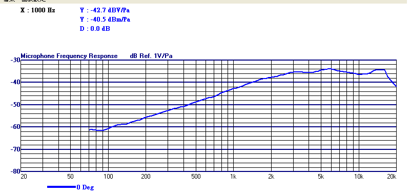

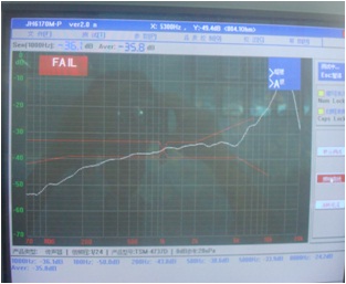

各位大侠,能否帮忙指出低频衰
减有哪些原因造成,怎样解决?
听风
  发帖心情 Post By:2010-11-30 12:42:42 [只看该作者]
看不清楚,这是高音么?
下雨天睡觉
  发帖心情 Post By:2010-11-30 12:52:07 [只看该作者]
先把图形搞清楚点。

请看b-k曲线,

如果是普通房间测试,应该是管芯出了问题

刘老师:
      首先报告一下,这是单指向的产品,
      想问一下,为什么无均压槽会造成低频衰减啊,均压槽过深才会才会造成低频衰减啊?
听你的解释,那我改善不正好相反吗,我正准备将腔体与外壳之间的间还隙缩小呢。

刘老师,错了,这是全指向的。不好意思!

hehe,貌似MIC的输入、输出电路的转换之间出现了问题。

看频响图形应该是有向性咪头吧!无向性咪头频响不该是这样,,,

漏气?破膜?背腔太小?
