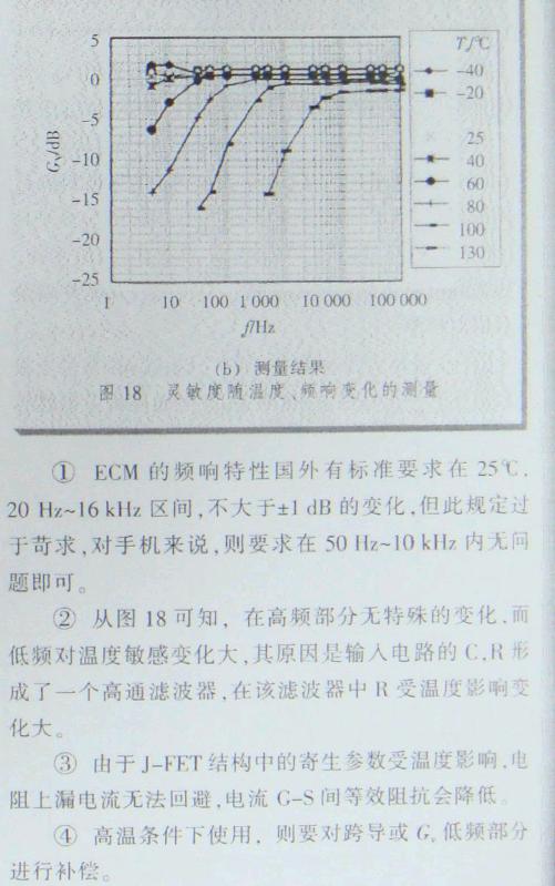

电声技术 2008年第32卷第12期中有篇《驻极体电容传声器等效模型与相关参数影响的讨论》论文,
文中提到ECM的频响曲线在“高频部分随温度无特殊变化,而低频对温度敏感变化大.....”
并分析原因是:"输入电路的C,R形成了一个高通滤波器,在该滤波器中R受温度影响变化大"
在此请教各路高手,有谁做过类似的实验?
真是像他们分析的那样吗?

实践中,感觉温度对高频的影响比较大。

对!顶楼上的! 05年的时候试验过。

简单, 1.干燥的环境 2.1个低温设备 ,1个高温设备  3.测试设备。
1)将测试设备的频响校准好,
2)在低温设备内放上2小时,冻透ECM,拿出来,快速测试。一般保持在2秒内。(有条件校准时使用相同的环境)
高温类似;
3)出结果对比。
实际结果是与楼主的论文不同,高低频都有影响。感觉楼主的结果有些修正。
高温类似;
呵呵,这个过程就是复杂不可控的过程。
Kekewf,你有没有试过重复性再现性怎么样?
的确,这个实验,为难了测试系统~~

关键在于话筒的温度恢复时间而已,把握好了,一样,
最多就是比如你要测-40度的
大不了我做十次 从-40度做到-50度,或者-60度
每度都测一次而已。
虽然话筒不能正好在-40度上,
但是对结论而言,是基本正确的。
