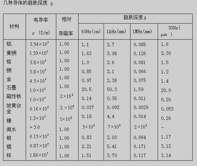

对于麦克风而言,我们更多关注的 是900MHz~2.4GHz,而且是近场的。
近场的电磁波分为:电场波、磁场波。但是在这么高频率下,无论电场波还是磁场波,屏蔽效能都主要是靠 吸收损耗!
吸收损耗主要和趋肤深度有关,因此选择趋肤深度小的屏蔽材料最关键
[此贴子已经被作者于2008-09-10 13:27:34编辑过]
wind2589
等级:职业侠客 帖子:139 积分:1146 威望:0 精华:0 注册:2008-1-30 11:10:34
  发帖心情 Post By:2008-9-10 13:33:04 [只看该作者]
按照上述理论,选择坡莫合金做屏蔽材料,似乎效果非常好(高频段趋肤深度很小),可实际上,此合金主要是用来做开关变压器的磁芯、电感磁芯用,很少或者从来还没见过用来做屏蔽体,具体什么原因,不祥,希望各路高手指点!

wdele,点击图片,在新窗口打开就可以看清楚了。
或者保存图片也行
