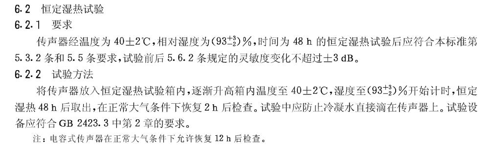

MIC在做完湿度试验时,应放置多少小时后再测试呢?
有没有硬性的规定,就必须是两小时,然后马上测试,是不是所有的可靠性相关试验都是这样呢?
还是说放置时间超过两小时以上测试就行呢?

如果放置时间超过两小时以后在测试,比如:5小时  10小时   20小时
那是不是就没有意义了呢?
我要知道的是,就卡在2小时上,过了两小时就没意义了?
  发帖心情 Post By:2008-4-29 11:49:47 [只看该作者]
可靠性试验的目的就看是否造成永久性损坏,能恢复正常工作的就不是永久性损坏.

标准上说正常大气条件下恢复2小时检查,检查是测试相关参数吗?
2小时和2小时后测试有什么区别呢?
是否必须为放置两小时就进行测试呢?
如果放置时间 超过两小时,比如三小时是不是就没有意义了呢?

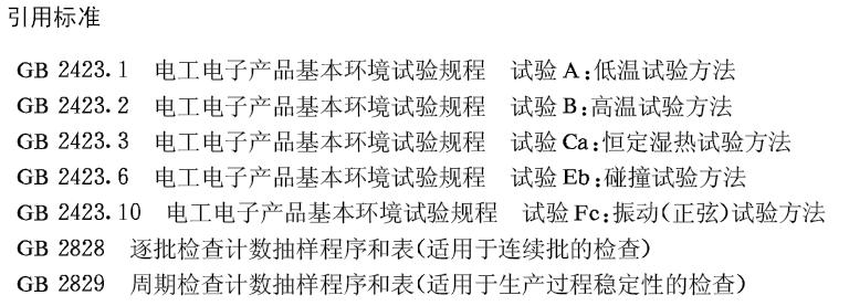

其实国家标准是6小时内
tonmy537
等级:论坛游民 帖子:15 积分:147 威望:0 精华:0 注册:2010-3-4 17:35:12
  发帖心情 Post By:2010-3-13 16:44:18 [只看该作者]
按照Knowles产品的规格去做就可以了。
